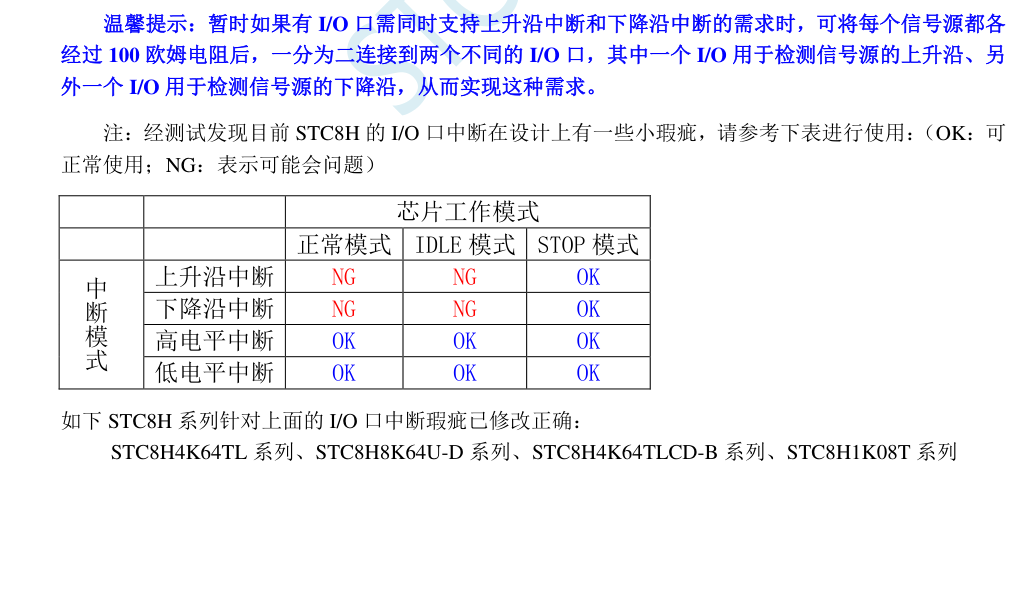

 楼主| 发表于 2024-5-30 15:44:37 | 显示全部楼层
so*** 发表于 2024-5-30 15:25
看数据手册应该是支持。
我现在就这样做的,不同组的两个IO可以正常触发。同一组的IO口就不能正常触发,

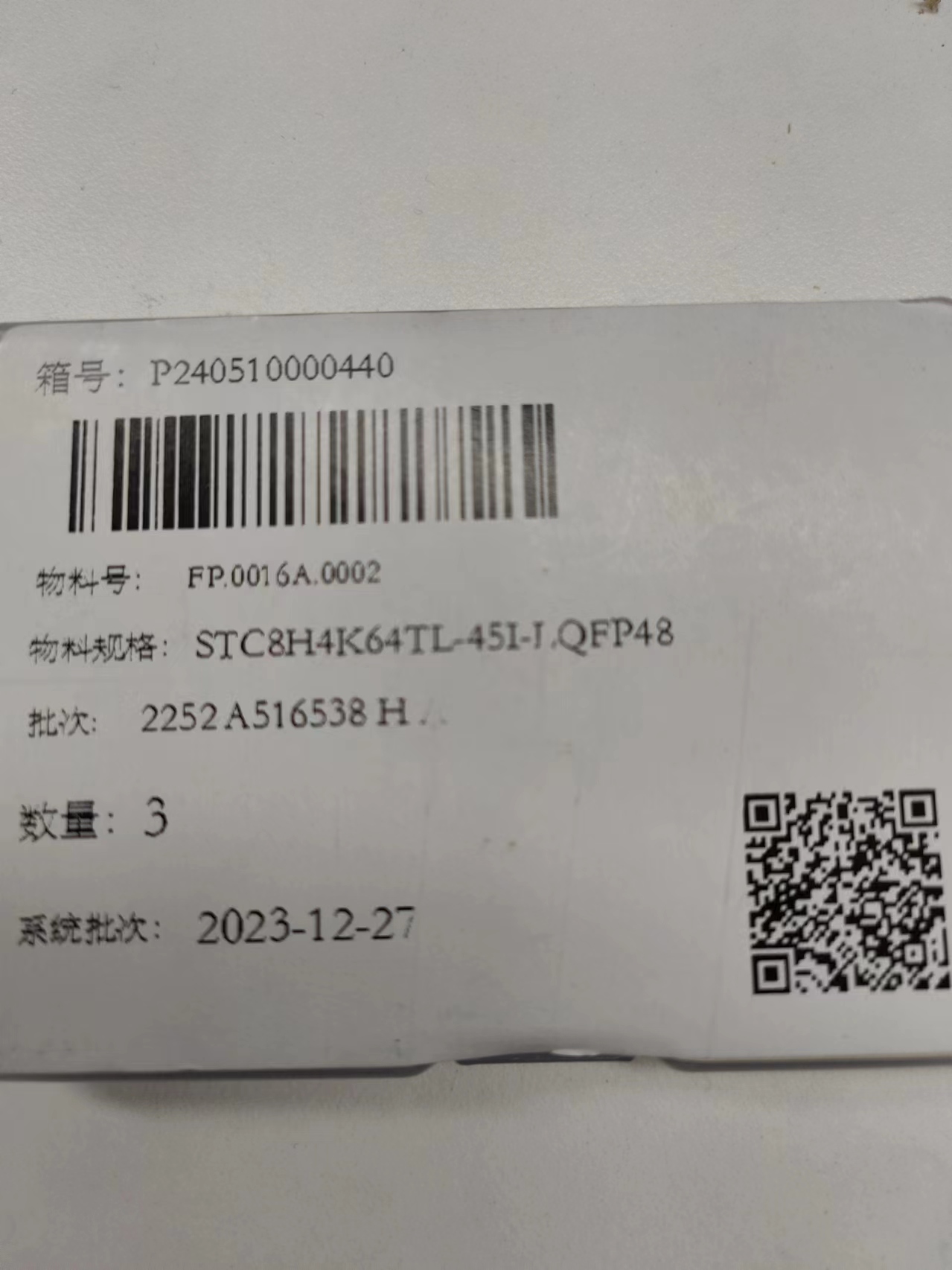

发表于 2024-5-30 16:17:18 来自手机 | 显示全部楼层
liuxianshu 发表于 2024-5-30 15:44
我现在就这样做的,不同组的两个IO可以正常触发。同一组的IO口就不能正常触发, ...
看一下硬件版本是否为D

 楼主| 发表于 2024-5-30 16:29:49 | 显示全部楼层
硬件版本是否为D ,怎么看
STC8H4K64TL系列是支持IO口中断的  详情 回复 发表于 2024-5-30 16:39

 楼主| 发表于 2024-5-30 16:36:21 | 显示全部楼层
我就是按照这样来做的

发表于 2024-5-30 16:39:06 | 显示全部楼层
liuxi*** 发表于 2024-5-30 16:29
硬件版本是否为D ,怎么看
热线19952583534

 楼主| 发表于 2024-5-30 16:50:24 | 显示全部楼层
中断是可以中断的。     这颗即上升沿   下降沿 就触发,  好像不行 。单独上升沿,单独下降沿中断是没问题的

 楼主| 发表于 2024-5-30 16:58:03 | 显示全部楼层
liuxi*** 发表于 2024-5-30 16:50
中断是可以中断的。     这颗即上升沿   下降沿 就触发,  好像不行 。单独上升沿,单独下降沿中断是没问 ...
不同组  可以即上升沿   下降沿 触发,同组就只能   要么下降沿要么上升沿触发是没问题的。
