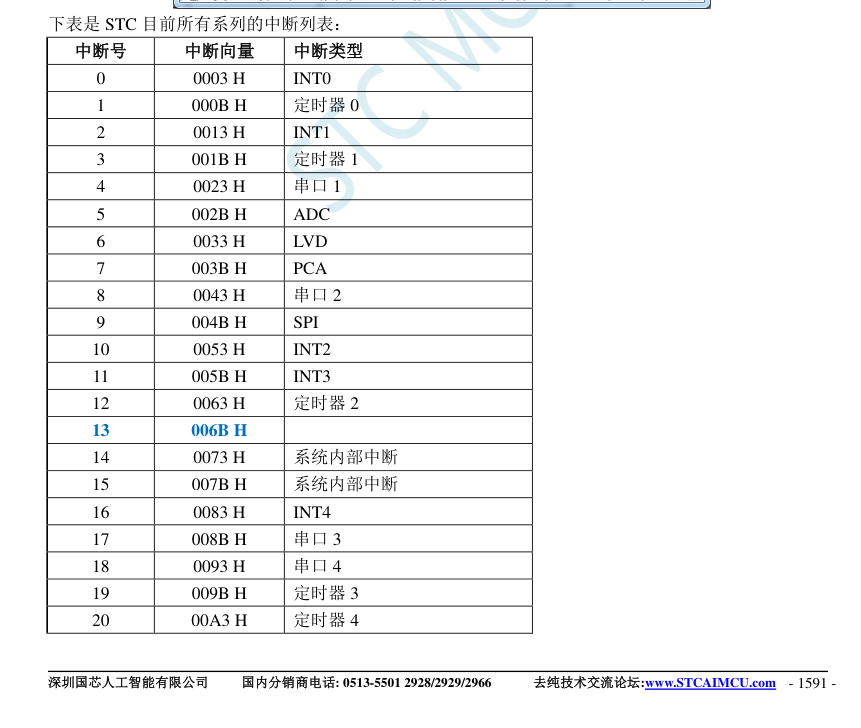

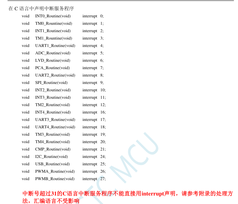

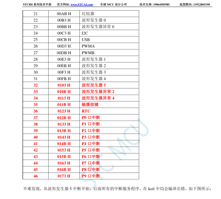

发表于 2024-5-24 22:13:45 | 显示全部楼层
liuxi*** 发表于 2024-5-24 20:44
打了补丁  代码里   用哪些中断号呢
自己可以串口数据手册

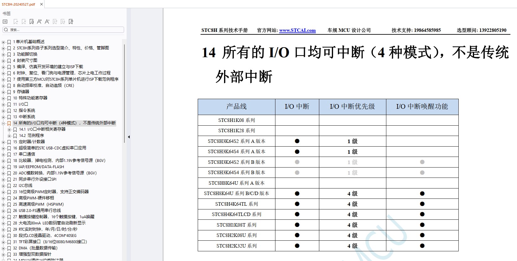

发表于 2024-5-30 15:10:45 | 显示全部楼层
同一组 IO 口的两个 IO 口不支持即上升沿和下降沿吗?
[attachimg]45752[/attachimg][attachimg]45753[/attachimg]  详情 回复 发表于 2024-5-30 15:23
  • 打卡等级:常住居民I
  • 打卡总天数:61
  • 最近打卡:2025-12-19 11:06:27
467
3142
3142
发表于 2024-5-30 15:23:01 | 显示全部楼层
