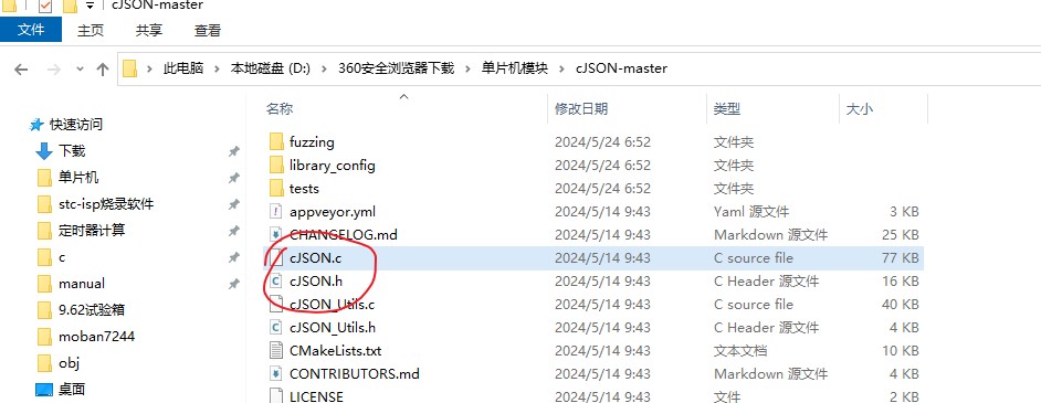

1.下载cjson压缩包
里边只用到了
cJSON.c
cJSON.h
v1.7.18版本
cJSON-master.zip (449.97 KB, 下载次数: 87)
