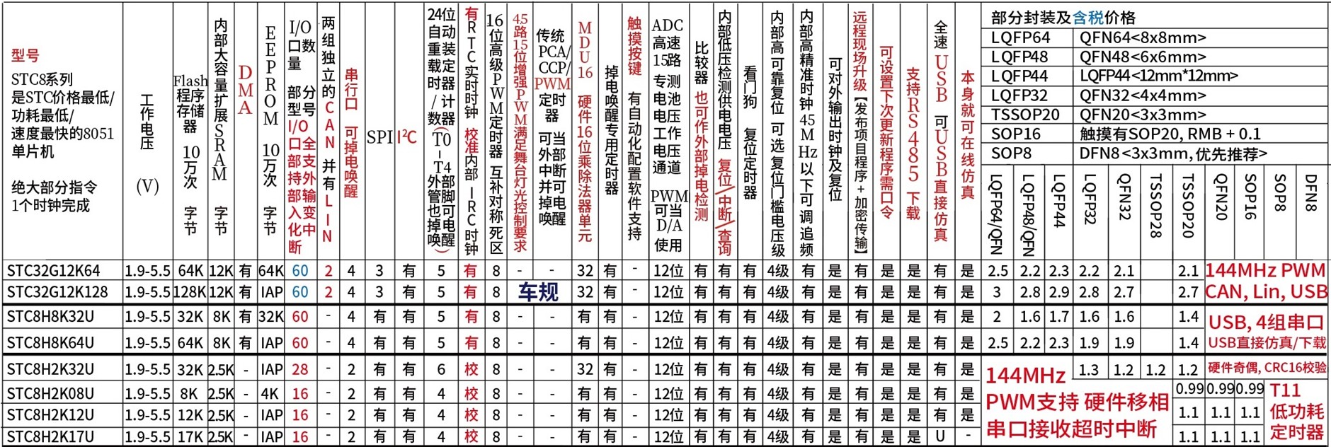

STC 有硬件USB的都支持免驱动的 USB-HID 下载
===STC8H8K64U, STC8H2K08U, STC8H2K32U
===STC32G12K128

需要有硬件USB的,目前如下型号有硬件USB
