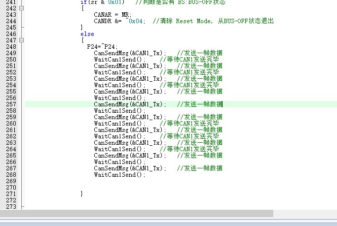

我使用的屠龙刀例程中的代码,明明我发送了多帧,但是打印出来的最多只有5帧,在5帧以内正常,超过5帧就只显示5帧。
什么原因导致这种情况呢?下面是截图和代码。

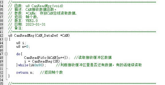

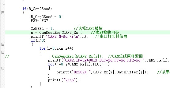

n = CanReadMsg(CAN2_Rx);   这句不应该已经把FIFO中的数据已经存入CAN_DataDef CAN1_Rx[8]这个数组了吗?
n的大小不应该是由CAN_DataDef CAN1_Rx[]这个数组的大小决定吗?为什么还是不能超过FIFO的64字节,这还是有点懵。

发表于 2024-5-27 09:12:58 | 显示全部楼层
马*** 发表于 2024-5-25 19:07
n = CanReadMsg(CAN2_Rx);   这句不应该已经把FIFO中的数据已经存入CAN_DataDef CAN1_Rx[8]这个数组 ...
CAN控制器自动将CAN总线上收到的报文存入FIFO,这是由硬件自动处理的,不需要占用CPU资源。
而CanReadMsg是通过软件将FIFO里面的数据读取到自定义的缓冲区里面,软件运行需要占用CPU资源,
如果从CAN总线一下子收到的报文数量超过FIFO上限,软件又没有及时从FIFO里面读取出来的话,
就会照成FIFO溢出,从而丢失报文。
