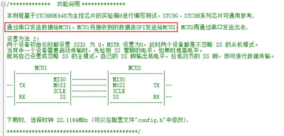

发表于 2024-5-24 11:36:44 | 显示全部楼层
你说的是库函数例程包独立例程里面的例子吧
这个例子是需要先通过串口给MCU发数据,MCU收到串口的数据后才会通过SPI接口转发
