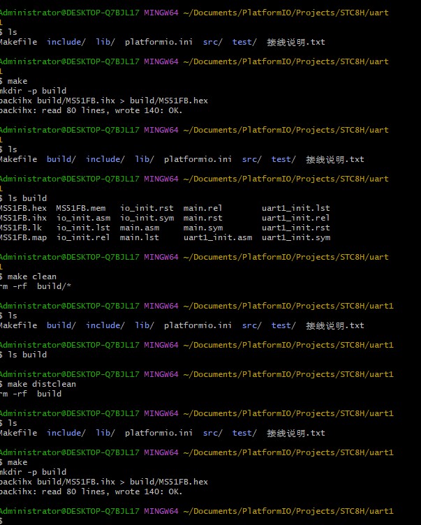

将makefile文件复制到PlatformIO/(目标工程文件夹顶层)
顺便说下,好像PlatformIO编译的hex文件格式其实是 ihx
结合我之前的帖子,免root,android+termux实现手机C51编程,sdcc+makefile才是真正全平台通用
可以实现在电脑端PlatformIO先编程,手机端来个备份应急也式不错的。
以下为经典51(stc89)需修改部分,其他芯片也可以根据具体参数修改
