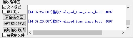

我打印出来的值是4097,这是什么原因?
void Timer1_ISR_Handler (void) interrupt TMR1_VECTOR                //进中断时已经清除标志
        u8 i =16;
        elaped_time_since_boot = elaped_time_since_boot+1;
        //每隔1秒打印 i 的值
        if(elaped_time_since_boot%1000==0)printf("elaped_time_since_boot: %u\n", i);

如果是用的C51的单片机 把 %u  改成 %bu
