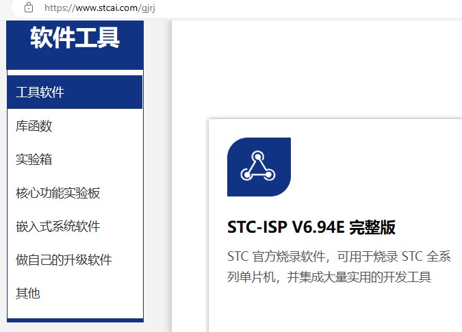

发表于 2024-5-23 14:18:01 | 显示全部楼层
用6.94E最新版本下载软件,点击下载按钮后再给MCU上电
https://www.stcaimcu.com/forum.p ... zE0MzkxNDQ2fDF8OTg3
