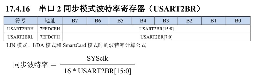

现在在使用STC32G8K64中的SmartCard功能。
其中计算波特率中和手册描述的有些出入。
手册上是:同步波特率=SYSclk/16/USART2BR,
我测试时发现实际波特率要在上面的公式的基础上再除以2,即同步波特率=SYSclk/16/USART2BR/2
不知道这个波特率的设置是不是还会和其他寄存器有关。

可以参考这个帖子的例子:https://www.stcaimcu.com/forum.p ... =5051&pid=49672
SmartCard模式必需设置波特率翻倍。

有例程参考就太好了,感谢。
