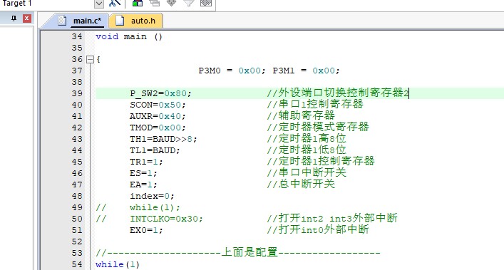

发表于 2024-5-30 11:36:50 | 显示全部楼层
PWMCFG01
这个是不是增强型PWM特有的指令哦
我见手册上面写的是增强型
但是在8g1k的范例里面呼吸灯也有这个指令
