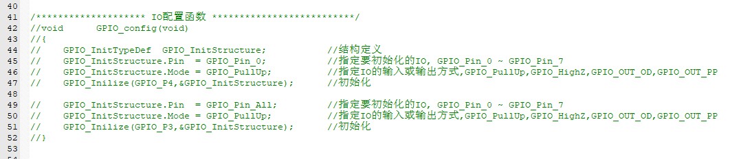

发表于 2024-5-26 12:56:41 | 显示全部楼层
库函数的这么一大段代码
我用            P3M0 = 0x00; P3M1 = 0x00;  替换就可以了。为什么大家都喜欢用 GPIO.H GPIO.C  有什么特殊的用途吗?

发表于 2024-5-26 19:40:41 来自手机 | 显示全部楼层
vb2002 发表于 2024-5-26 12:56
库函数的这么一大段代码
我用            P3M0 = 0x00; P3M1 = 0x00;  替换就可以了。为什么大家都喜欢用 G ...
库函数优点方便可以直接操作单个io,不用使用寄存器。缺点没有学习寄存器对U了解有限。

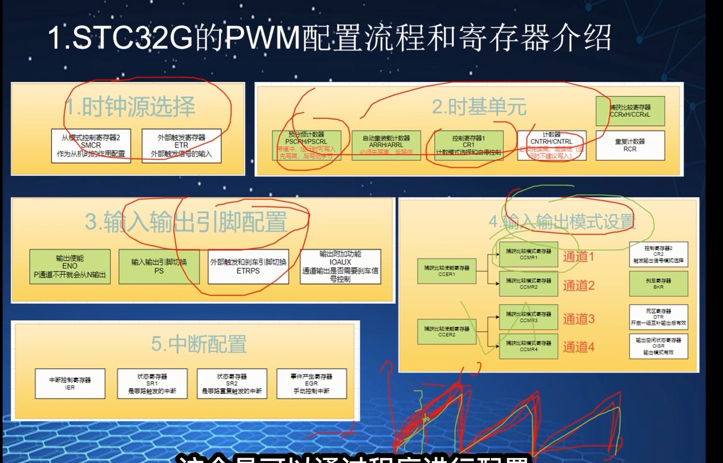

发表于 2024-5-26 21:21:27 | 显示全部楼层
冲哥开头就说了,pwm是比较难的
T1 T2分别是高低电平。有个电压。三者关系可以控制led亮度
波形对频闪有无影响???

发表于 2024-5-26 21:35:05 | 显示全部楼层
难怪一直用范例程序不能输出。。原来是没有配置引脚。
看起来确实是有点麻烦的哦
多看几遍多看几遍,

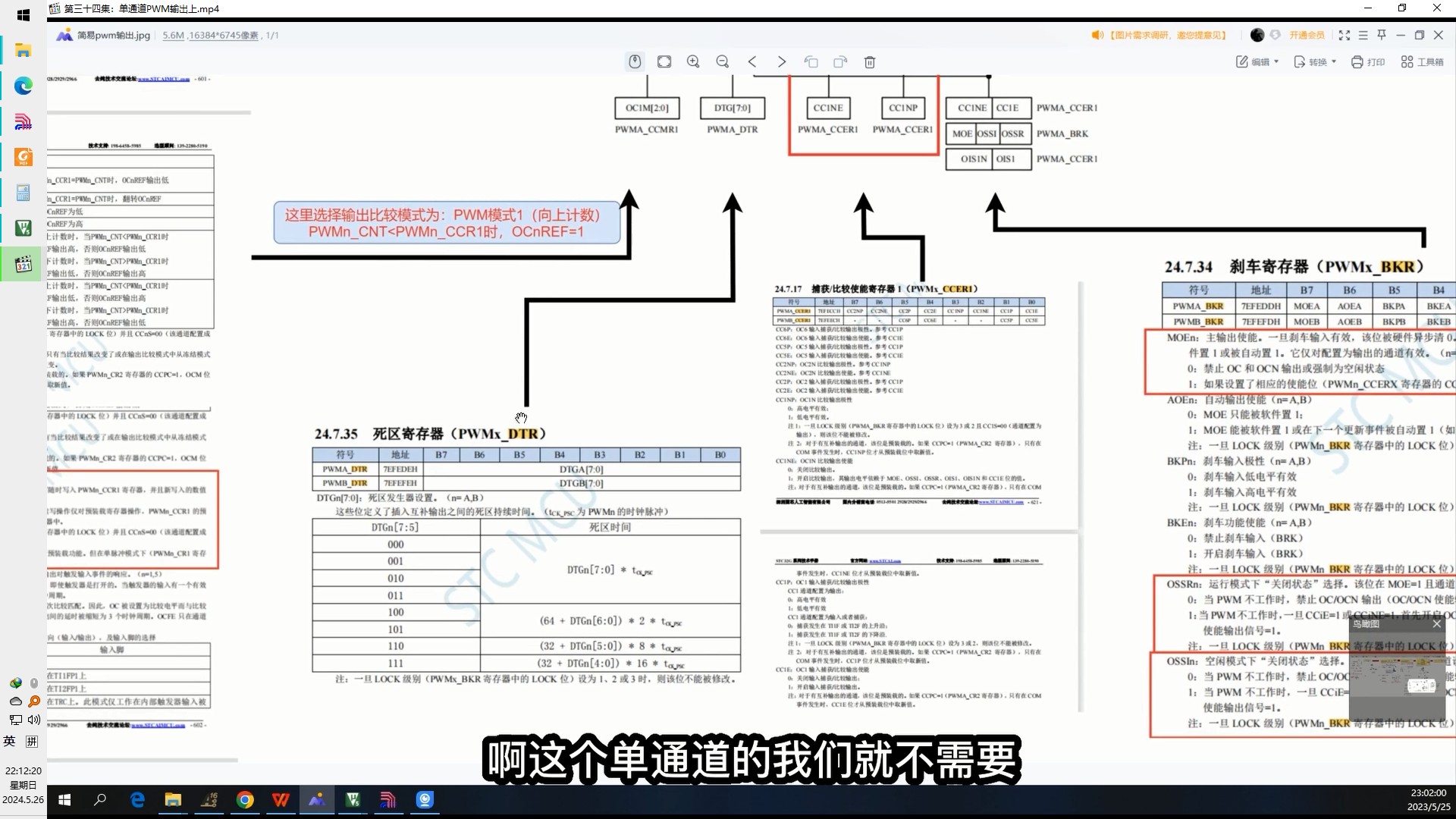

发表于 2024-5-26 22:17:01 | 显示全部楼层
死区,前面冲哥说了,是防止双pwm同时为高电平,以防炸管的
捕获比较寄存器,是不是一定要有比较器才能用呢?
