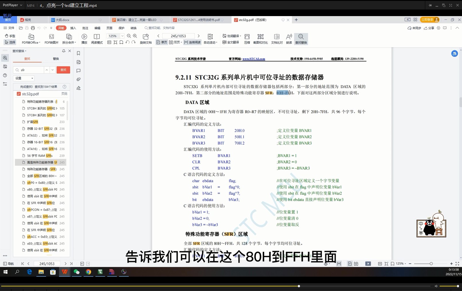

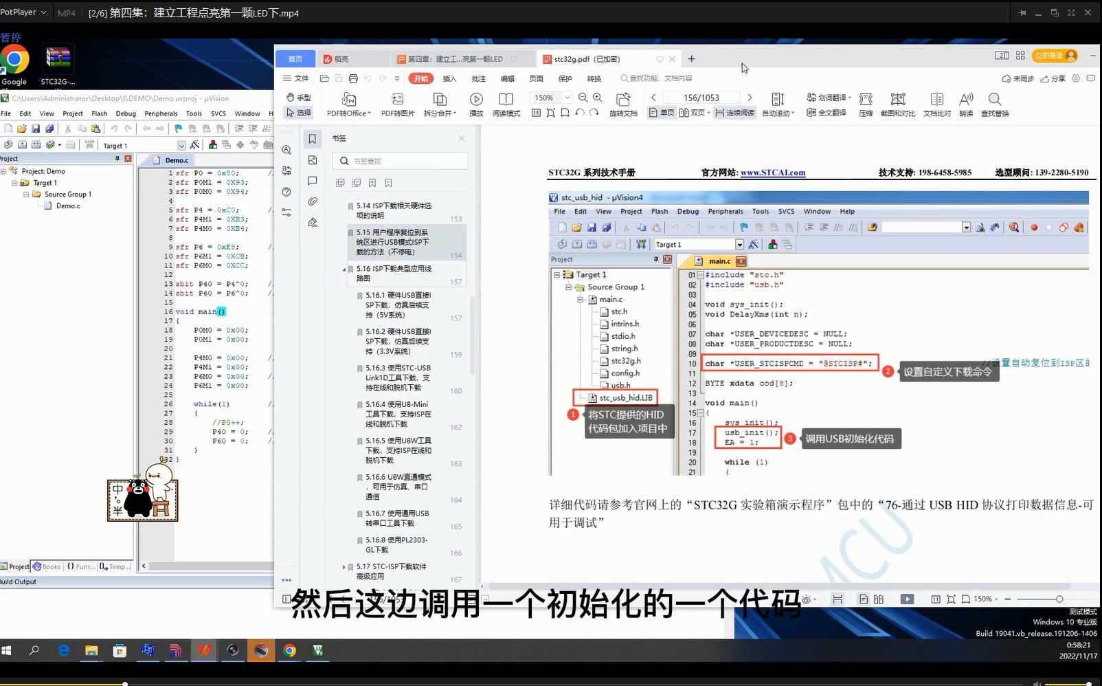

发表于 2024-5-23 20:40:07 | 显示全部楼层
冲哥是真的教的细,真的完完全全的从头学
一步一步是干嘛的都在教
虽然我看了好多个老师的视频教程了
都不懂sfr,sbit是干嘛,不用头文件怎么点亮。
冲哥牛逼。(视频声音太小了。我下载下来用potplayer 规格化播放。不然太小声了。)

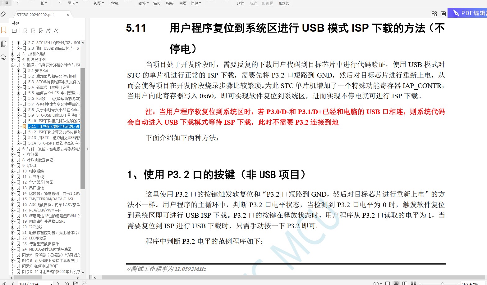

发表于 2024-5-23 22:37:03 | 显示全部楼层
数据手册上面说STC8G1K08A可以不停电下载
可是我在stc8g.h里面找不到EAXFR,CKCON,WTST 这些东西。
手册上面的头文件写的是stc32g。h
难道是不支持stc8g1k08a吗?
有点不懂了

发表于 2024-5-23 23:04:00 | 显示全部楼层
手册上 ...
stc8系列是C51,不能用stc32头文件

发表于 2024-5-23 23:10:16 来自手机 | 显示全部楼层
原来如此,,,,,我安装了 c251呀,,没打开?
