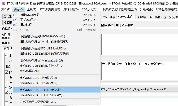

发表于 2024-5-23 17:09:50 | 显示全部楼层
用最新的软件,重新制作下主控:

发表于 2024-5-25 16:00:11 | 显示全部楼层
STC32G12*** 发表于 2024-5-23 17:09
用最新的软件,重新制作下主控:
还是有一定的几率出错
