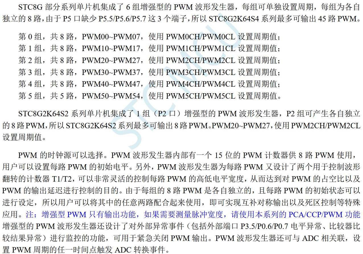

STC单片机硬件最多能输出几路的PWM呢?PWM1-8和PCA3路吗?

我记得有个45路PWM的来着,,据说专门为灯光控制设计的

看到了,STC8G2K64S4可以输出45路

STC8G2K64S4啊,45路15位的PWM,我在用,挺好用的,
如果出64引脚的就更好了

STC8G2K64S4,最多45路PWM。
