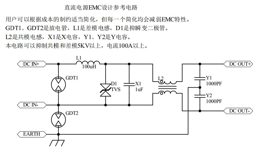

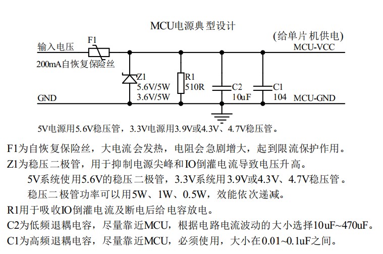

电源滤波没做好,快速脉冲群或浪涌干扰直接影响到信号了。
措施:加强电源滤波,这是治本的方法。下面给一个我常用的电源电路给你参考:
