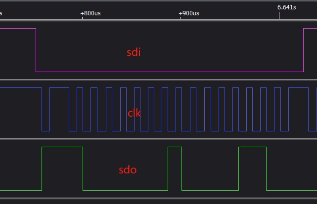

通讯用到3根线,
1,CLK时钟信号,主机发出
2,SDO,主机发出,从机接收
3,SDI,从机返回,主机接收
主机一次发出N*16位数据,从机返回N*16位数据。数据位在CLK上升沿变化

spi通讯?

看起来是SPI接口

应该是spi通讯,spi通讯没有起始停止位,可以一次性发送任意长度的数据,发送多少位就能接收多少位

根据描述,大概率是SPI。如果接多个设备,还需要一个CS片选引脚。

spi应该一次发一个BYTE吧,这边是发16位数据,

2个byte不就是1个16位?2个8位跟发一个16位一样

这是SPI通信或类似SPI通信,SPI一次一个BYTE,两次不就是16位了?

应该是spi
