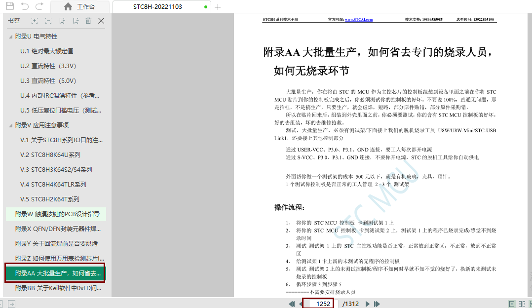

发表于 2022-11-21 16:49:24 | 显示全部楼层
大批量生产,如何省去专门的烧录人
员,如何无烧录环节
大批量生产,你在将由STC的MCU作为主控芯片的控制板组装到设备里面之前在你将STC
MCU贴片到你的控制板完成之后,你必须测试你的控制板的好坏。不要说100%,直通无问题,那
是抬杠,不是搞生产,只要生产,就会虚焊,短路,部分原件贴错,部分原件采购错。
所以在贴片回来后,组装到外壳里面之前,你必须要测试,你的含有STC MCU控制板的好坏,
好的去组装,坏的去维修抢救。
测试,大批量生产,必须有测试架/下面接上我们的脱机烧录工具U8W/U8W-Mini/STC-USB
Link1,还要接上其他控制部分
通过USER-VCC、P3.0、 P3.1、 GND连接,要工人每次都开电源
通过S-VCC、P3.0、 P3.1、 GND连接,不要你开电源,STC的脱机工具给你自动供电
外面帮你做- -个测试架的成本500 元以下,就是有机玻璃,夹具,顶针。
1个测试你控制板是否正常的工人管理2-3个测试架
操作流程:
1、将你的STC MCU控制板卡到测试架1上
2、将你的STC MCU控制板卡到测试架2上,测试架1上的程序已烧录完成/感觉不到烧
录时间
3、测试测试架1上的STC主控板功能是否正常,正常放到正常区,不正常,放到不正常
4、给测试架 1卡上新的未测试的无程序的控制板
5、测试测试架2上的未测试控制板/程序不知何时早就不知不觉的烧好了,换新的未测试未
烧录的控制板
6、循环步骤4和步骤5
=不需要安排烧录人员
