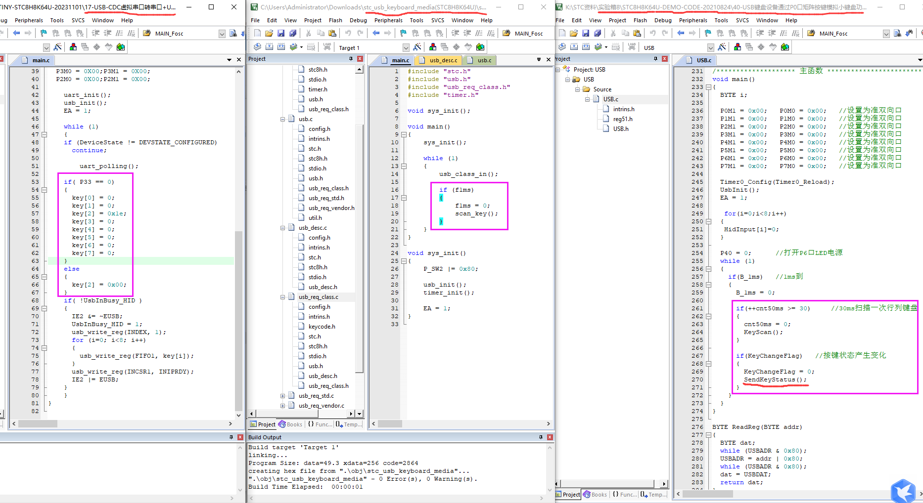

求USB-CDC虚拟串口转串口+USB-HID矩阵键盘的复合设备的例程
上图为USB键盘的相关例程,其中最左侧例程为独立按键(P3.3);中间例程为矩阵按键,但不带按键状态检测的函数;右侧例程为矩阵按键,带按键状态检测的函数,但没有USB-CDC虚拟串口转串口。好像在USB键盘的相关例程中,只有实验箱8.3的例程[40-USB键盘设备通过P0口矩阵按键模拟小键盘功能]中含有按键状态检测的函数SendKeyStatus();但我加不到复合设备中去,希望后续可以给一个CDC串口+USB矩阵键盘的复合设备的综合例程,其中矩阵键盘含有上图最右侧例程一样的按键状态检测的函数SendKeyStatus();

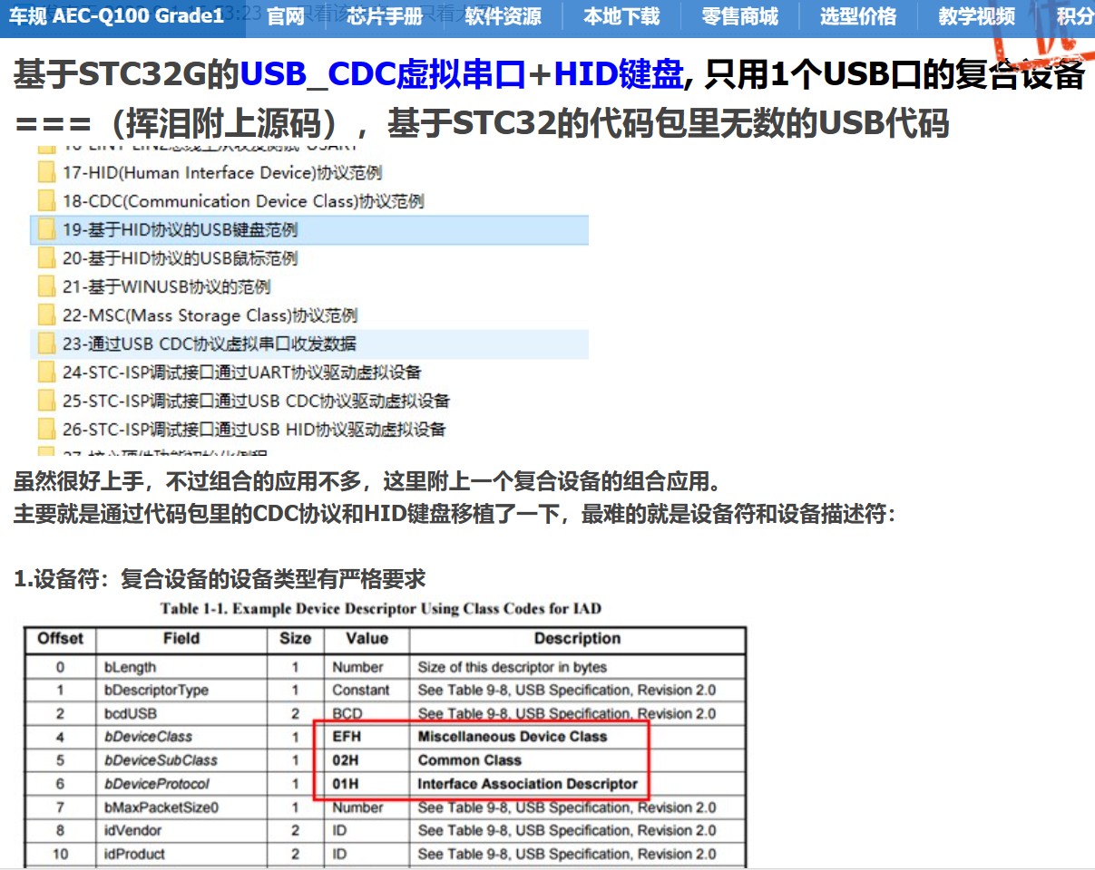

可参考本贴:USB_CDC虚拟串口+HID键盘, 只用1个USB口的复合设备

你说的是不是我框的这个例程?
我框的这个就是上图左侧的例程,是复合设备,但按键只有一个P3.3口。希望出一个像上图右侧的例程一样的带USB矩阵键盘的复合设备的例程,其中矩阵键盘含有像上图最右侧例程一样的按键状态检测的函数SendKeyStatus();这样的USB键盘会比较好用
