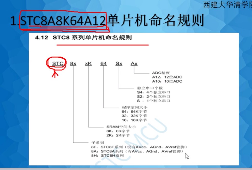

发表于 2024-5-20 22:01:38 | 显示全部楼层
命名规则

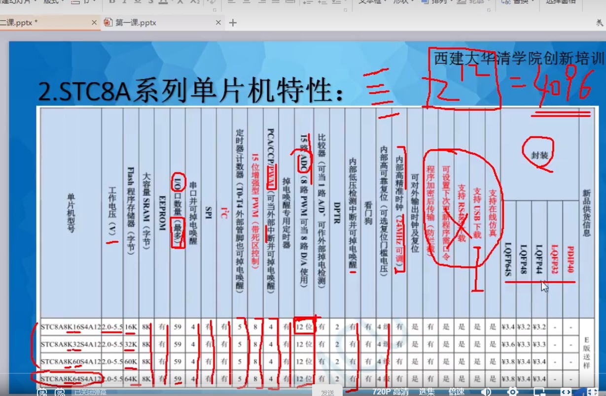

发表于 2024-5-20 22:11:29 | 显示全部楼层
芯片基本概括

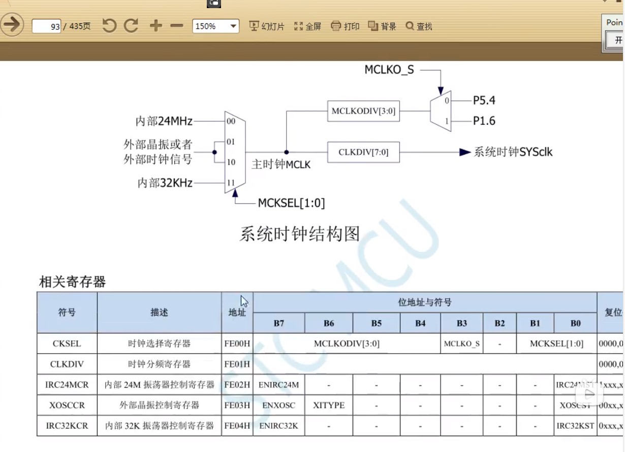

发表于 2024-5-20 22:33:25 | 显示全部楼层
核心内容,寄存器,搞定寄存器基本就学会一半的单片机了
