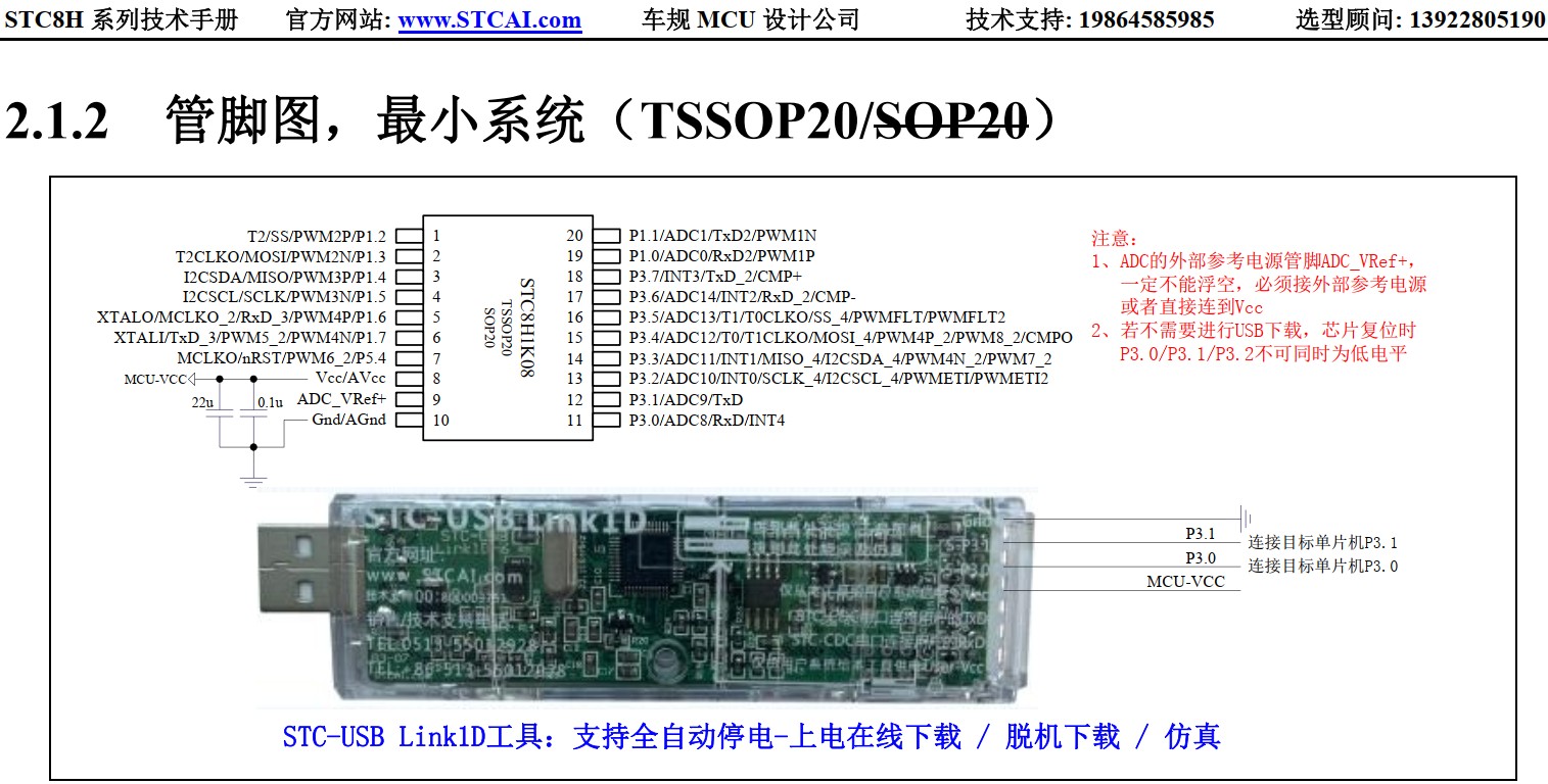

发表于 2024-5-20 17:24:29 | 显示全部楼层
管脚图

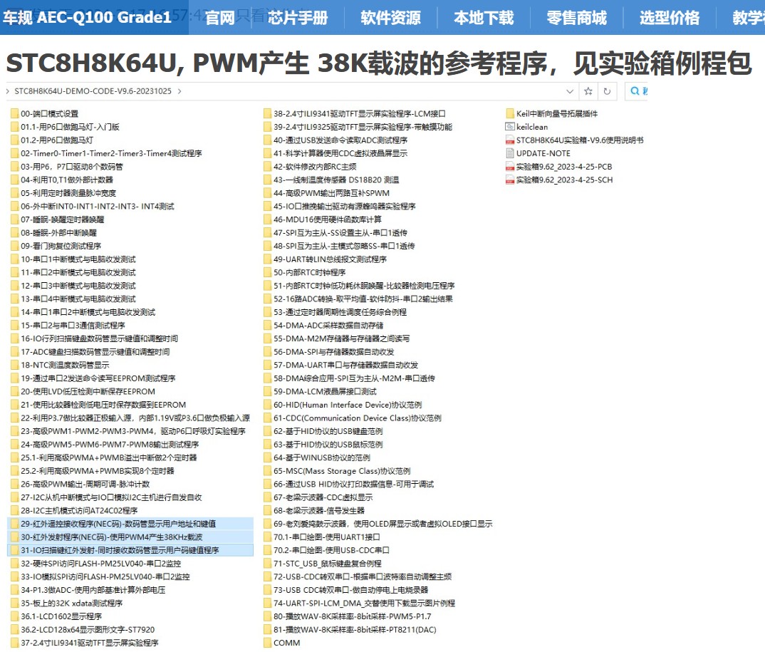

请先测试STC官方例程,确认PWM输出正常,再移植修改。红外遥控是简单代码,很容易实现的。

 楼主| 发表于 2024-5-20 17:43:48 | 显示全部楼层
官方例程是基于STC8H8K64U芯片的,我这边没有这颗芯片。我这边只有STC8H1K08的芯片,所以要移植了验证。

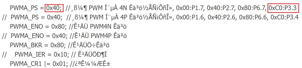

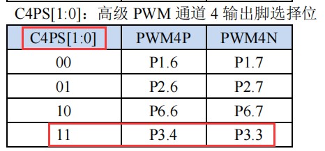

发表于 2024-5-20 18:50:51 | 显示全部楼层
既然使用P33输出PWM,那么PWM4N通道切换就要设置到P33
