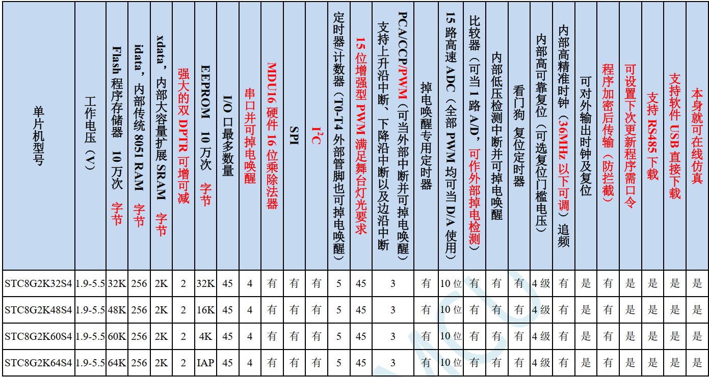

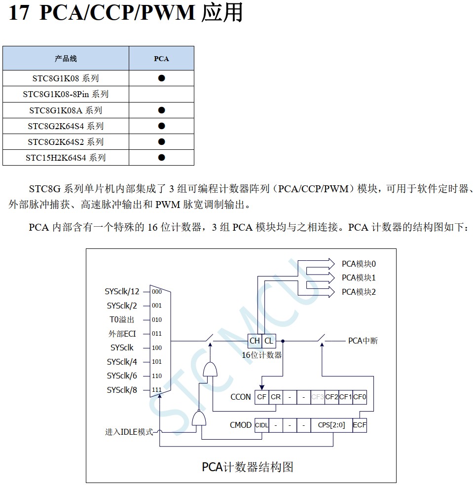

用串口/I2C/SPI 再扩展个支持
7组周期不同的 PWM 的 STC8G2K64S4-36I-LQFP32
深圳国芯人工智能有限公司-产品_STC8G系列 (stcai.com)
6组周期可不同的 15位增强型PWM
1组周期可不同的 CCP/PCA/PWM
