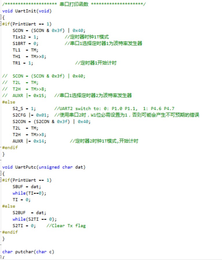

求助现在用的printf的串口打印初始化,需要接收需要怎么修改呢
发表于 2024-5-20 13:23:48 | 显示全部楼层 |阅读模式

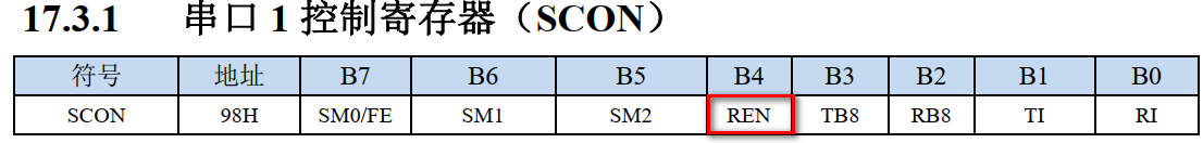

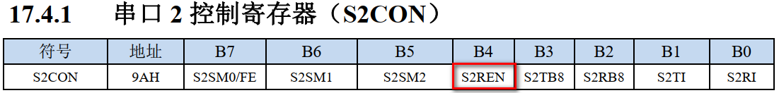

中断函数怎么编写呢,只用写接收对吗
