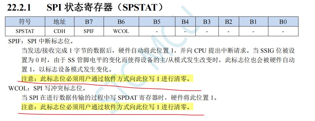

印象里不都是写0为0,这里为啥写1为0??????????逆天

对SPI状态寄存器SPSTAT(SPIF/WCOL)清零需要写1的疑问
https://www.stcaimcu.com/forum.php?mod=viewthread&tid=2947
(出处: 国芯技术交流网站)
好像还不止这两个寄存器是写1置零的,终于看到合理的解释了。  发表于 2024-5-20 11:05

很正常啊,,这有啥逆天的,,少见多怪了吧

还以为都是清0操作,原理还有写1清0的
