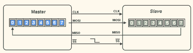

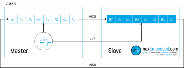

获取数据的时候为啥要给从机随机发个数据??
想不明白,听冲哥的也没听懂,有没有老哥讲一下

发表于 2024-5-20 09:06:59 | 显示全部楼层
读取时需要主机提供CLK信号,SPDAT写入0xFF就可以提供一个字节的CLK信号,同时MOSI置高电平。

发表于 2024-5-20 09:10:17 | 显示全部楼层
这个和SPI工作原理有关,,
SPI在工作的时候 你给从机发送一位数据的时候 ,从机同时也会给你发送一位(简单来说)
所以你想要获取从机数据,你得向从机发送数据才行。
