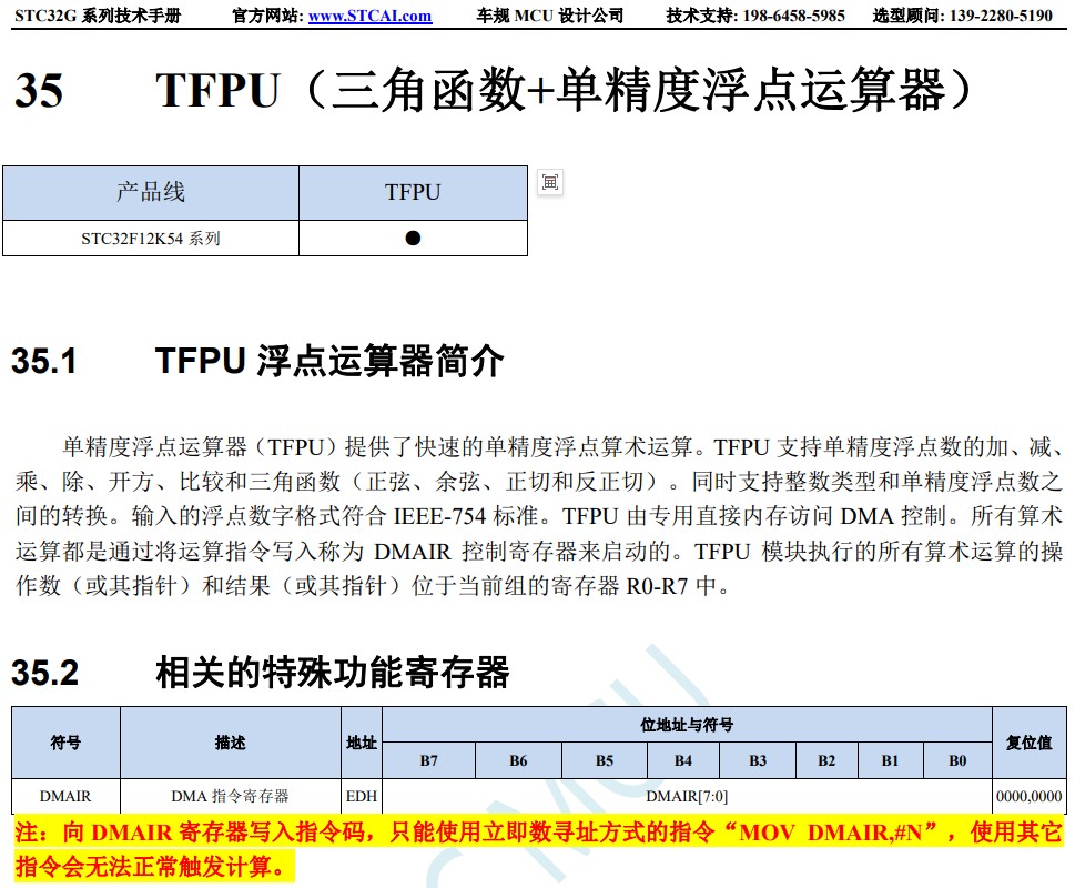

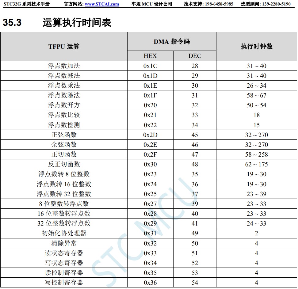

发表于 2024-5-20 10:55:44 | 显示全部楼层
STC8051U, 2024/7/1供货
TFPU32@108MHz,
【硬件三角函数/反三角函数运算器,硬件浮点运算器】为主的
【新型 控制器,处理器】
T: 硬件三角函数/反三角函数运算器
F: 硬件浮点运算器
追风剑-II@STC8051USB实验箱讨论稿,8位/32位8051兼容,三角函数/浮点, USB - 老梁亲测 STC33-ARM 内部平台系列讲座 国芯技术交流网站 - STC全球32位8051爱好者互助交流社区 (stcaimcu.com)
