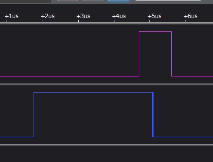

我在中断中让P00=P32
void INT0_int (void) interrupt 0
        P00 = P32;
        a1 = 33;
图片中蓝色是P32,紫色是P00,蓝色上升沿后约3us紫色ON,蓝色下降后约600ns紫色OFF。
为什么INT0两边沿响应有差别?

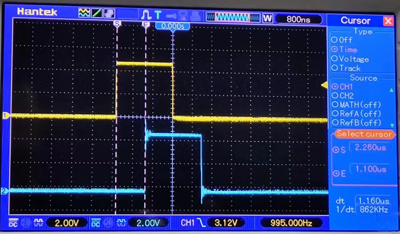

发表于 2024-5-20 11:25:53 | 显示全部楼层
我用附件例程测试并没有差异。
黄色是P32,蓝色是P20。上升沿到上升沿,下降沿到下降沿之间的间隔时间是一样的。

发表于 2024-5-20 14:05:33 | 显示全部楼层
乘风*** 发表于 2024-5-20 11:25
我用附件例程测试并没有差异。
黄色是P32,蓝色是P20。上升沿到上升沿,下降沿到下降沿之间的间隔时间是一 ...
我也测得同样结果,延时应该是12个时钟周期
