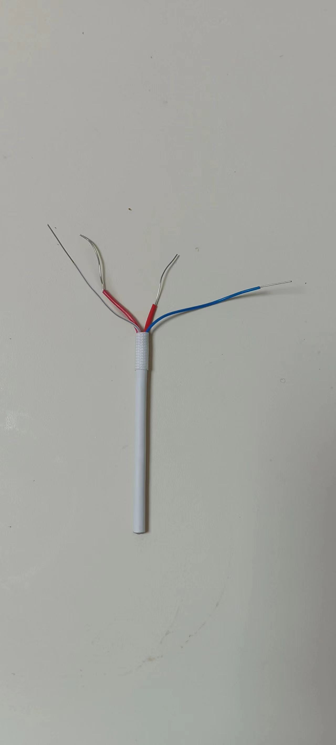

请教各位大佬,这是936烙铁发热芯,两根红线是电热丝接线,测试电阻为11欧。其它两根线是温控线,万用表笔正反测试电阻都是1欧。照理,这应该
是热电阻,但使用说明说其有正反性,如果说它是热电偶,但其电阻正反测试都是1欧。
因在淘宝购买,没有详细的说明书,客服也说不清楚。
请教各位大佬,应该怎么判断是热电偶还是热电阻呢?

红线没极性,另外2根才有吧

是,红色是电热丝,无极性。另外两个有极性,但不知是热电偶还是热电阻。
正常情况下,热电阻用表笔正反测应该电阻都相同,热电偶用表笔正反测应该电阻有所不同。

看图片应该是热电偶,最长那条白线是电偶负极,蓝线是电偶正极。测试方法如下,使发热芯受热,用万用表毫伏档位测电偶电压。

是K型热电偶,你这个是1322,1321的和这个不一样。

是热电偶,热电偶就是两种金属丝焊在一起,电阻几乎为零,电阻档是测不出来的,要用毫伏挡测热电势,注意测量仪器接热电偶的两个电极温度必须相等,测量仪器的两个电极材质必须相同,不然相当于又串联了两个热电偶(不同金属间相接触都是热电偶)
