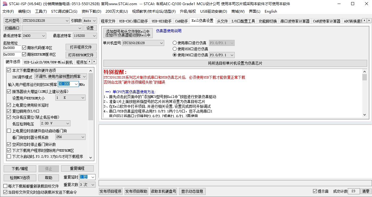

STC32G12K128下载失败试了几次都是到设置硬件选项失败了也没有其他具体提示【已解决】
  单片机型号: STC32G12K128
  软件协议, V4.0: 7.4.6U
开始调节频率 ...                        [0.906"]
调节后的频率: 22.130MHz (0.054%)
正在重新握手 ... 成功                        [0.172"]
当前的波特率: 115200
正在擦除目标区域 ... 完成 !                [1.219"]
正在下载用户代码 ... 完成 !                [0.844"]
正在设置硬件选项 ...
下载失败 ! ()(2024-05-19 21:43:10)

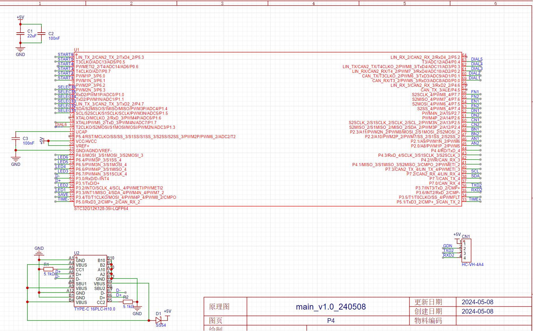

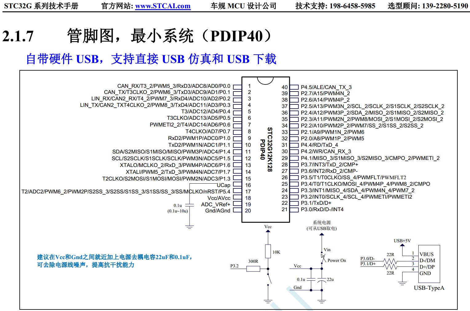

我的芯片是新买的。第一次烧录。我也尝试了P32接地,上电也没有进入USB-HID模式。

把你原理图的 PDF 发上来,大家帮你分析

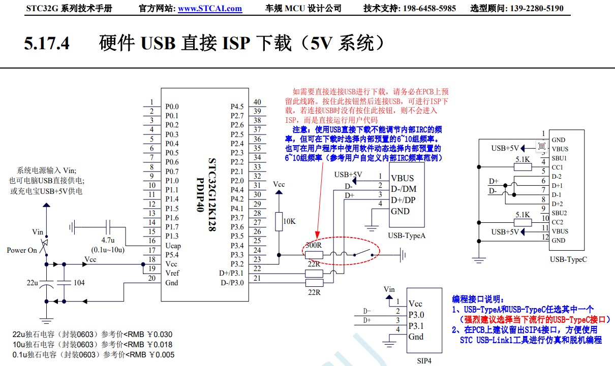

发表于 2024-5-20 08:39:34 | 显示全部楼层
解决了!
P32没做按键短地不是很好。试了几次才成功
P3.2在跑用户程序时可做其他功能,和下载无关  详情 回复 发表于 2024-5-20 10:13

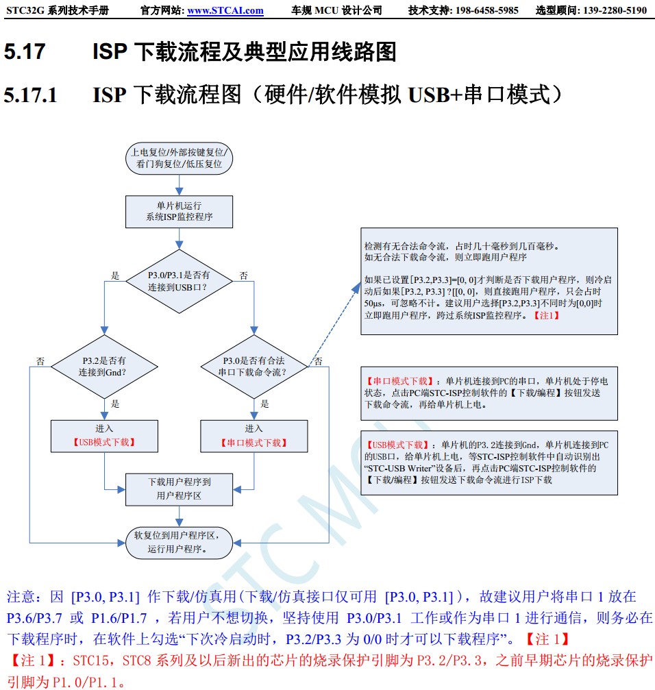

我和你一模一样,但下载小程序(比如流水灯赋值P6)显示下载失败,实际上是成功的。

估计是设置为【串口或者USB仿真过,
必须【使用USB下载一次才能返回普通下载状态
特别提醒:
STC32G12K128系列芯片制作成串口和USB仿真芯片后,
必须使用USB下载才能恢复正常下载
否则会出现"硬件选项编程失败"的错误
