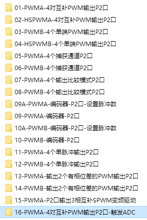

上电时PWM输出为高阻,使用外接的电阻确定上电时的电平,要高电平就上拉,要低电平就下拉。阻值一般3K~100K,我常用10K或20K。
初始化好PWM,启动PWM后,再允许PWM输出,设置IO为推挽输出。
楼主“PWM6要延迟1秒才可以”,这个一定是程序问题,仔细检查。也可以直接下载我的例子观察。
STC32G-高级PWM相关程序.rar
730.68 KB, 下载次数: 164
