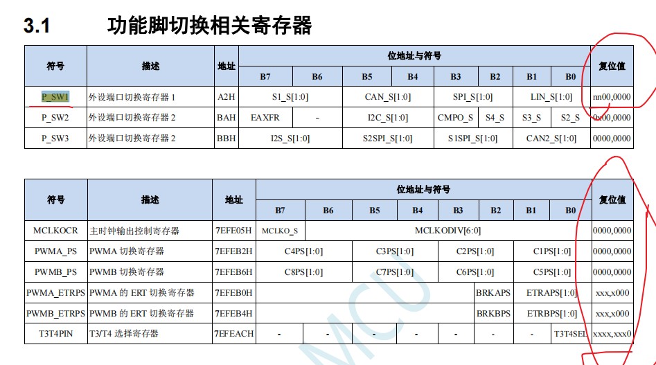

1.复位值是不是默认值?
2.里边的n和x代表啥意思??

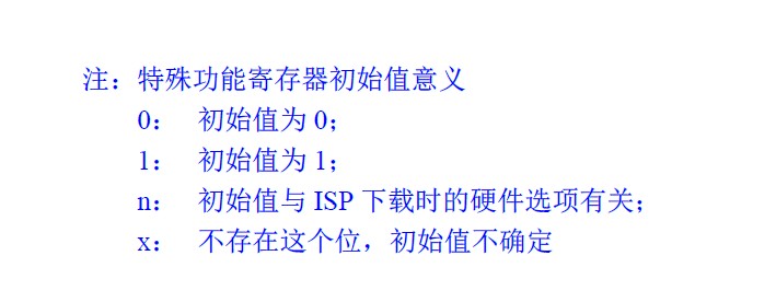

发表于 2024-5-19 21:26:08 | 显示全部楼层
见图

 楼主| 发表于 2024-5-20 06:15:57 | 显示全部楼层
复位值是不是默认值?
这个手册上截的图

 楼主| 发表于 2024-5-20 08:33:44 | 显示全部楼层
老哥  这个图在哪里截得???  手册上搜索不出来呀

发表于 2024-5-20 09:11:43 | 显示全部楼层
STC8H规格书10.11章节(特殊功能寄存器章节)最后面

 楼主| 发表于 2024-5-20 09:43:06 | 显示全部楼层
我看的是  stc32的  我说咋找不到
