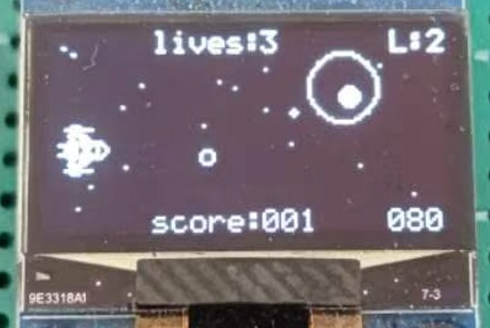

先来看下小游戏截图:
原始的代码是国外小哥在Arduino上开发的,最近花了一点时间,移植到了STC15F2K60S2单片机上面。
材料清单如下:
● 单片机型号:STC15F2K60S2。需要说明的是,代码也适用于其他STC 51单片机型号,基本上不用修改代码或者只需要修改少量几行代码。
● 显示屏型号:SSD1306 OLED显示屏,分辨率为128*64
● 最少3个按键,分别是上下方向键和射击键。
IO连接如下:
向上按键-----P06
向下按键-----P25
开始键/射击键----P04
OLED的SDA----P03
OLED的SCL----P02
顶部lives表示生命值,初始生命值有5条;
顶部L表示游戏难度等级,L从1开始,游戏每隔一段时间,L会逐渐变大,即游戏难度会逐级提升。
底部score表示游戏得分,每打中一次boss,得分+1
底部右下角表示游戏进行的时间,单位为秒。
游戏结束时,画面如下:
也有视频的演示,
