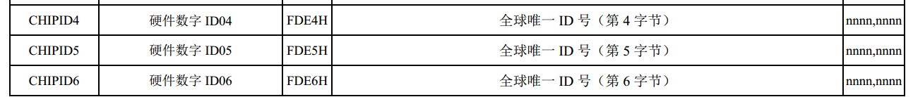

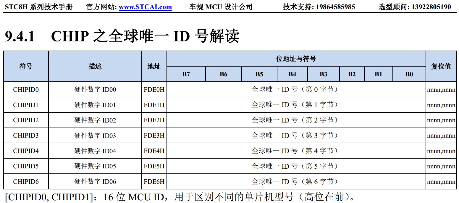

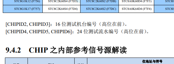

四个单片机为一组,每个单片机的编号不能重复,请问使用这两个编号重复的机率高吗

发表于 2024-5-19 14:13:06 | 显示全部楼层
1,用【CHIPID6】
2,用【CHIPID5, CHIPID6】
3,用【CHIPID5, CHIPID6, CHIPID7】

发表于 2024-5-19 14:48:39 来自手机 | 显示全部楼层
自己多试几个就知道了,估计重复率很低
