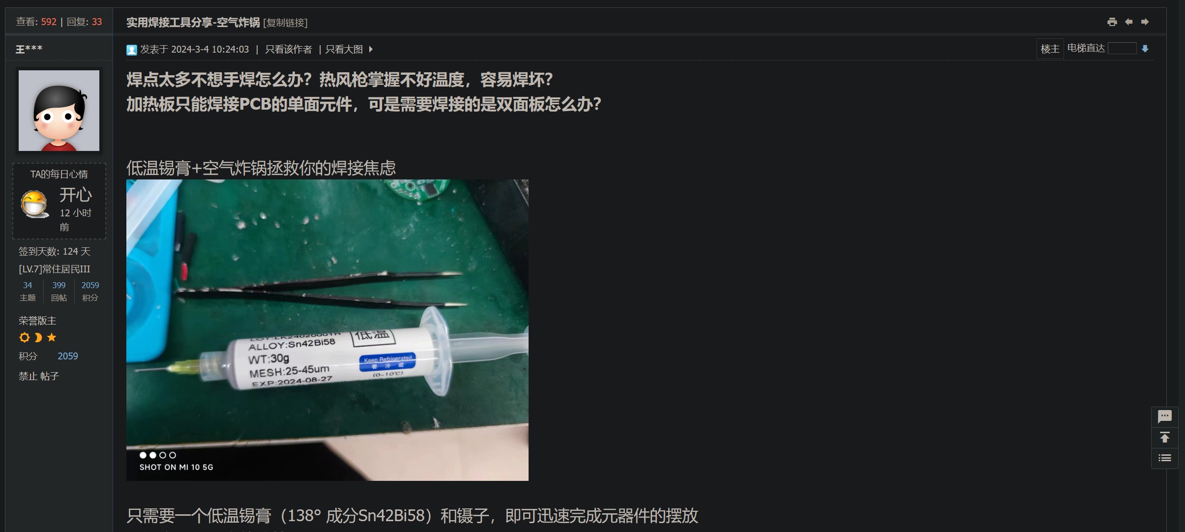

这下不得不推荐一下空气炸锅了
实用焊接工具分享-空气炸锅 - 有ICache的STC32F12K54测试版块,FOC 国芯技术 ...
真的有用吗?闻所未闻,还可以这么玩!天才的想法!
温度设定多少呢?(比如STC屠龙刀焊接出厂未焊接的元器件),注意事项有哪些呢?给新手有什么警示的吗?
一般不能设定温度,普通的空气炸锅很少有温度超过200的,搭配低温锡膏,烤个5分钟10分钟的就好了  详情 回复 发表于 2024-5-21 08:02

发表于 2024-5-21 08:02:48 | 显示全部楼层
温度设定多少呢?(比如STC屠龙刀焊接出厂未焊接的元 ...

 楼主| 发表于 2024-6-5 16:08:31 | 显示全部楼层
王*** 发表于 2024-5-20 23:16
这下不得不推荐一下空气炸锅了
买了一个同款空气炸锅,在练习板上试焊,确实能焊,但是引脚多的且密集的IC有一片一片的焊渣,冒然通电肯定短路,该如何清除(洗)呢?
这个是焊接时间短且涂抹不均匀导致的,想要清洗的话,用洗板水或者酒精,加上小毛刷或者牙刷刷一刷就行了  详情 回复 发表于 2024-6-5 22:22

发表于 2024-6-5 22:22:50 | 显示全部楼层
Tui*** 发表于 2024-6-5 16:08
买了一个同款空气炸锅,在练习板上试焊,确实能焊,但是引脚多的且密集的IC有一片一片的焊渣,冒然通电肯 ...
