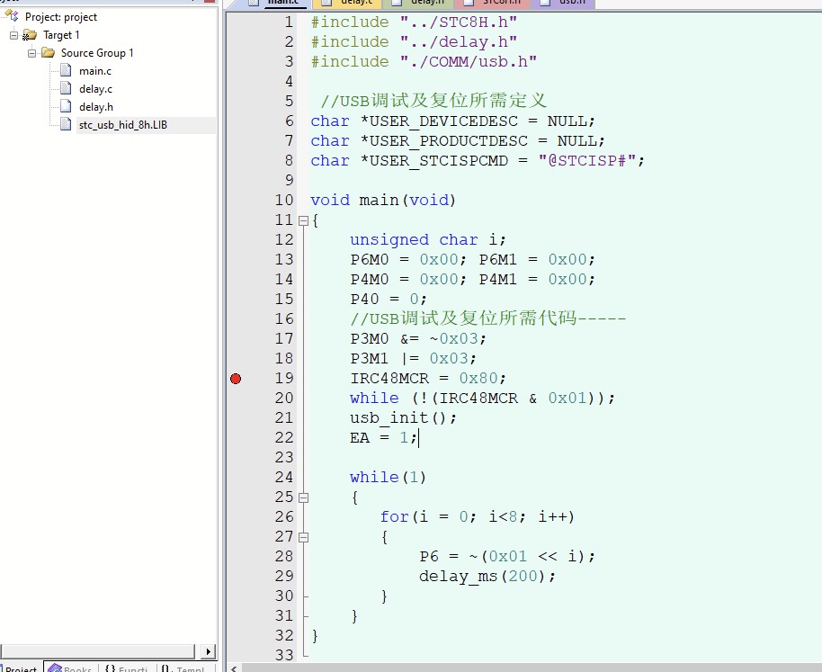

发表于 2024-5-19 10:33:20 | 显示全部楼层
参考手册上的代码添加
//USB调试及复位所需定义
char *USER_DEVICEDESC = NULL;
char *USER_STCISPCMD = "@STCISP#";                      //设置自动复位到ISP区的用户接口命令
    //USB调试及复位所需代码-----
    P3M0 &= ~0x03;
    P3M1 |= 0x03;
    IRC48MCR = 0x80;
    while (!(IRC48MCR & 0x01));
    usb_init();
    EA = 1;
下载后程序不允许,仿真查看是卡在WHILE循环,请教下这个是什么原因

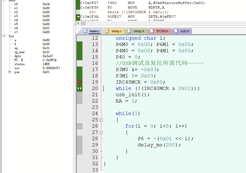

发表于 2024-5-19 11:00:42 | 显示全部楼层
so*** 发表于 2024-5-19 10:46
肯定卡P6流水灯里面啊,开中断当P3.2按下时中断运行不断电下载。
是卡在这一行,程序不往下走、
