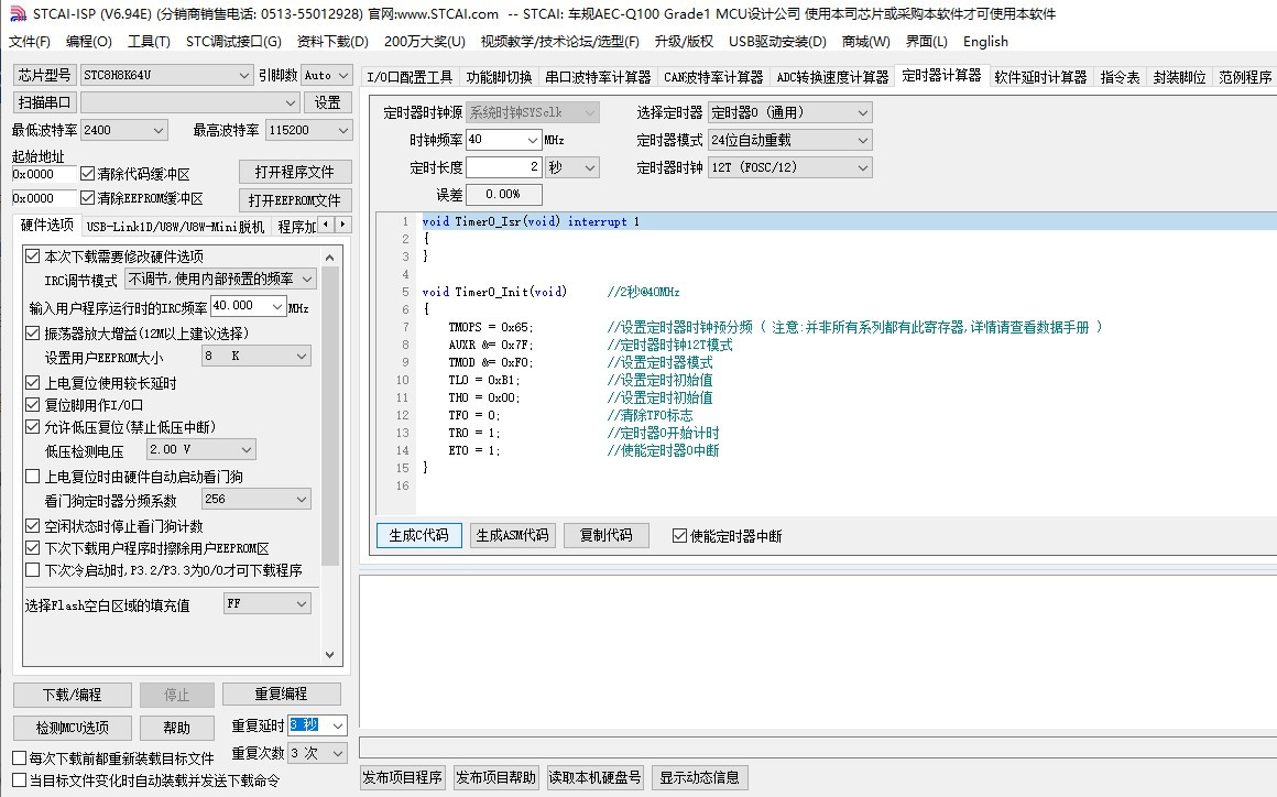

第二种:把一个不经常用的定时器,改写成延时函数,可以实现非常精准的延时。

每一种方式都各有优略,但还是推荐第一种,毕竟初学者一般从开始点灯到后期整板成一个小项目,基本不会过多的去改变主频。利用官方isp生成相对精准且可靠的延时满足使用即可。
