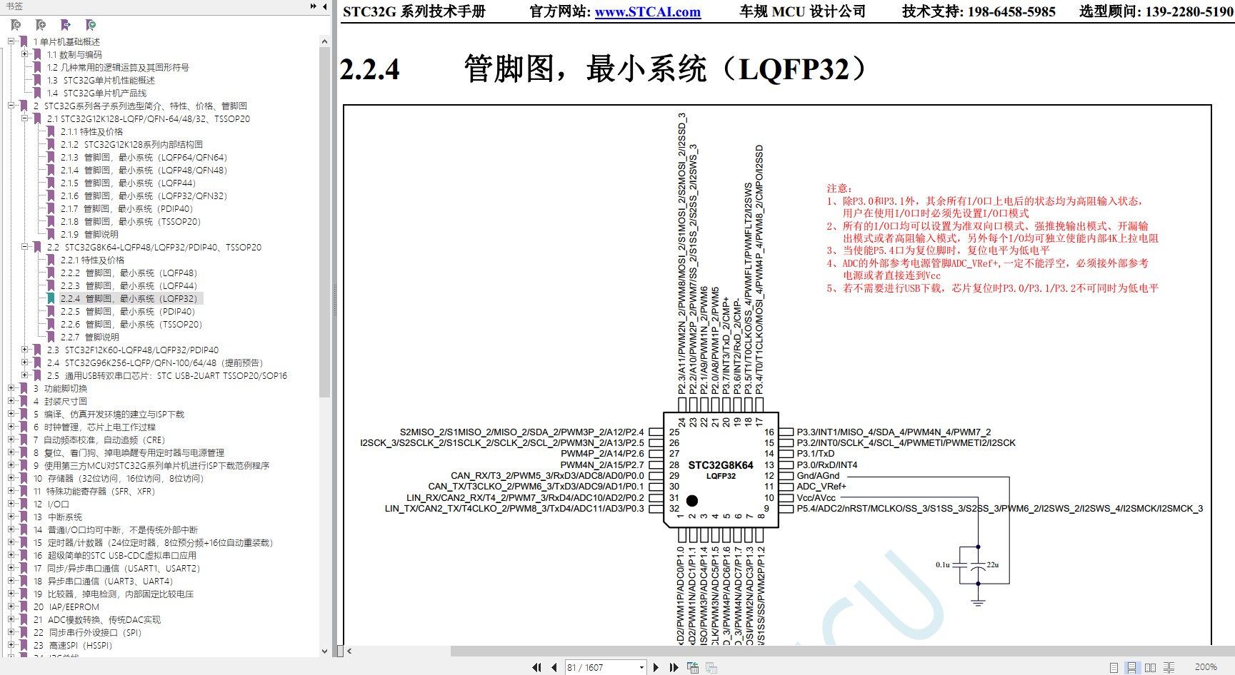

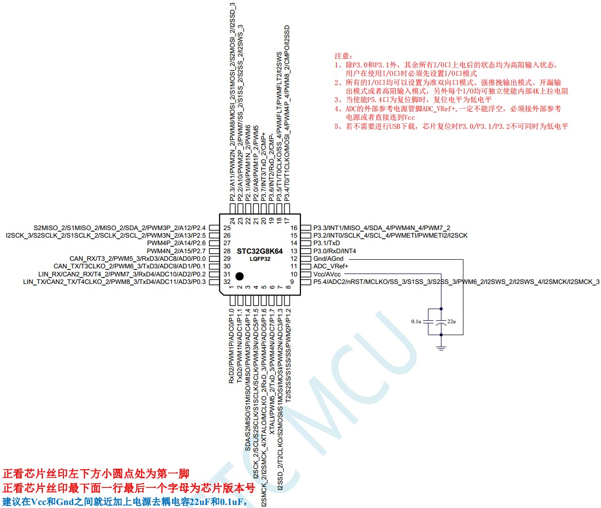

用STC32单片机LQFP32, 输出PWM5 用于产生单路恒流源,
一开始想加反馈后来发现没有必要,就改成了没有反馈的。

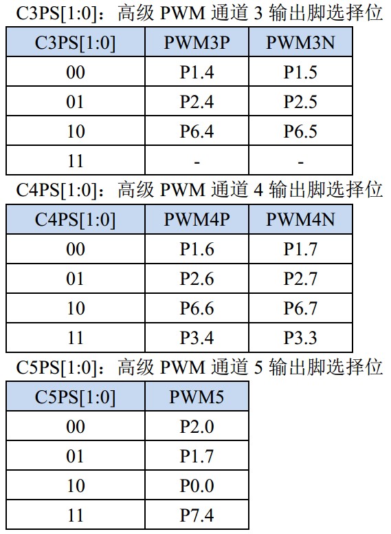

由于想用STC32直接驱动4位数码管, 用到0和2引脚,
所以不可以再用PWM5, 所以用一PWM7,
不过这里有个P33  有的说是PWM7_1,  有的说是PWM7_2,
这个没有做完测试。

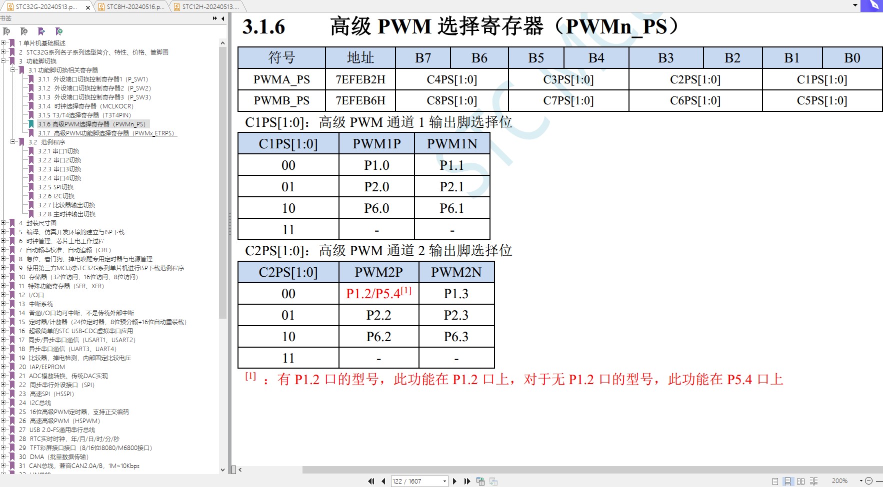

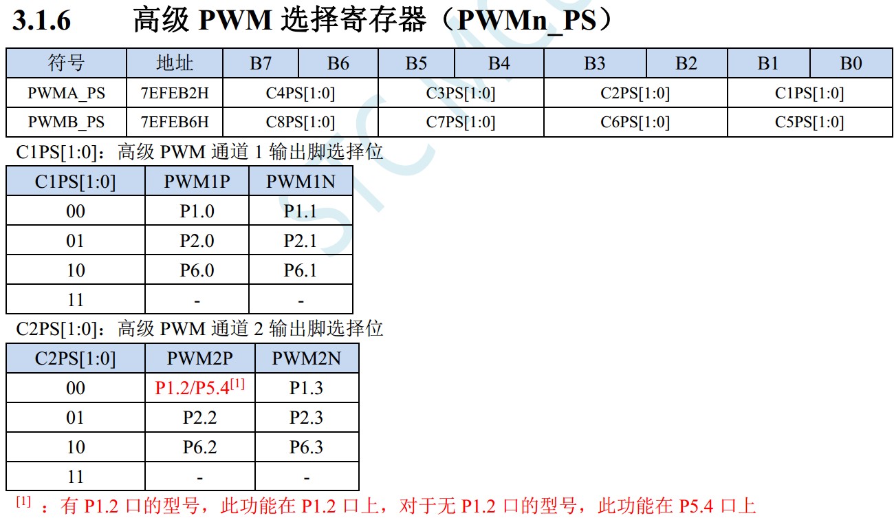

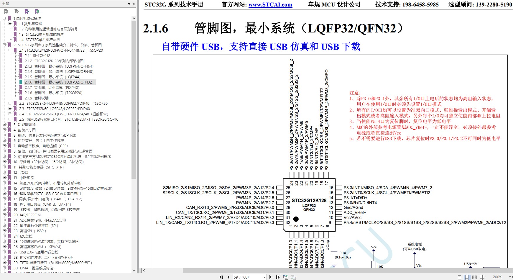

PWM7可以切换的,切换到你需要的IO上。
MCU工作于5V时IO输出20mA是极限值,真正输出20mA,IO压降都超过0.5V了。

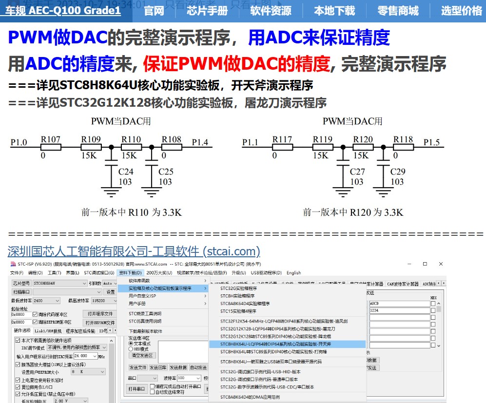

深圳国芯人工智能有限公司-实验箱 (stcai.com)
原理图中有详细的参考线路
