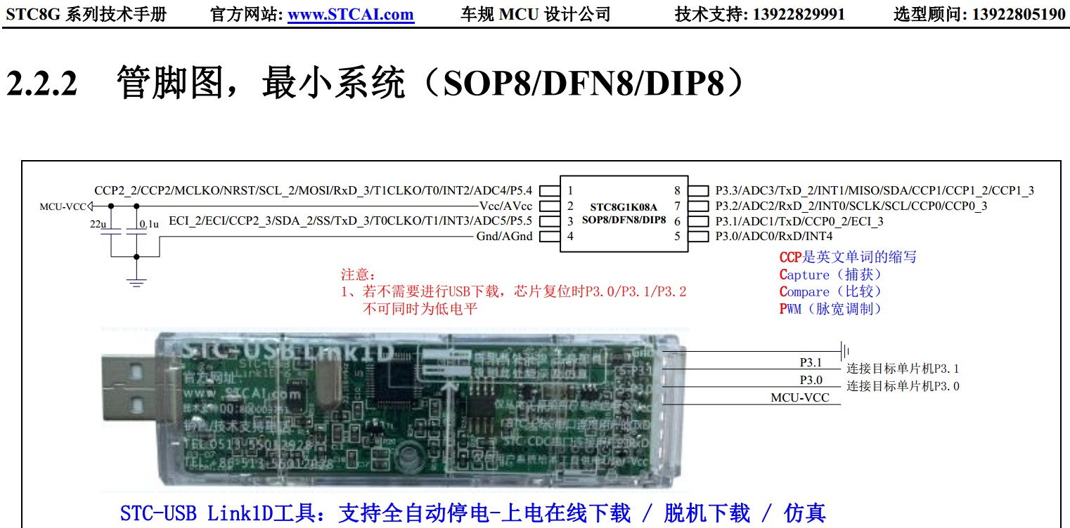

发表于 2024-5-18 17:55:10 | 显示全部楼层
深圳国芯人工智能有限公司-产品_STC8G系列 (stcai.com)
见最新数据手册,6个I/O 都支持 ADC
8317
17932
发表于 2024-5-18 18:05:04 | 显示全部楼层
STC8G1K08A的6个IO都可以做ADC输入,即有6路ADC输入,当然可以做2路ADC采样,不过要先后采样哦。
