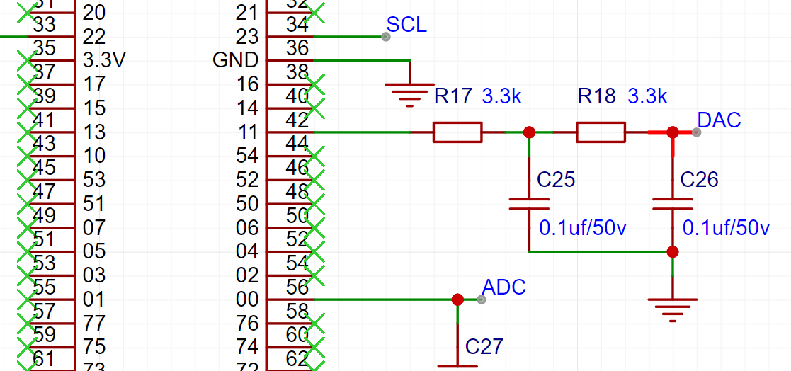

STC8H8K64U用PWM做DAC这里电路是不是更新了

手册里是3.3K,我怎么看有的帖子里面对于这里的描述好像不是这样了

发表于 2024-5-18 14:41:50 | 显示全部楼层
电阻、电容可以根据情况改变其值,
电阻一般取大点为好,比如10K~100K,因为电阻小了,输出电流就大了,IO压降也就大了,影响精度。
两节RC串联的二阶低通滤波器,其Q值很低,大约0.3,截止频率 = 0.37/RC。

梁工,请问这个DAC的基准电压是单片机电源电压吗
是的,其本质是PWM经过滤波得到直流电压,PWM幅度就是电源电压。  详情 回复 发表于 2024-5-18 22:38
