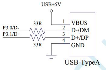

如何[P3.0, P3.1]直接连接到电脑USB口进行传统串口通信,彻底【省掉昂贵的USB转串口芯片】
下图,这个就是串口/USB-CDC虚拟串口 跟电脑直接通信,不需要昂贵的【USB转串口】芯片

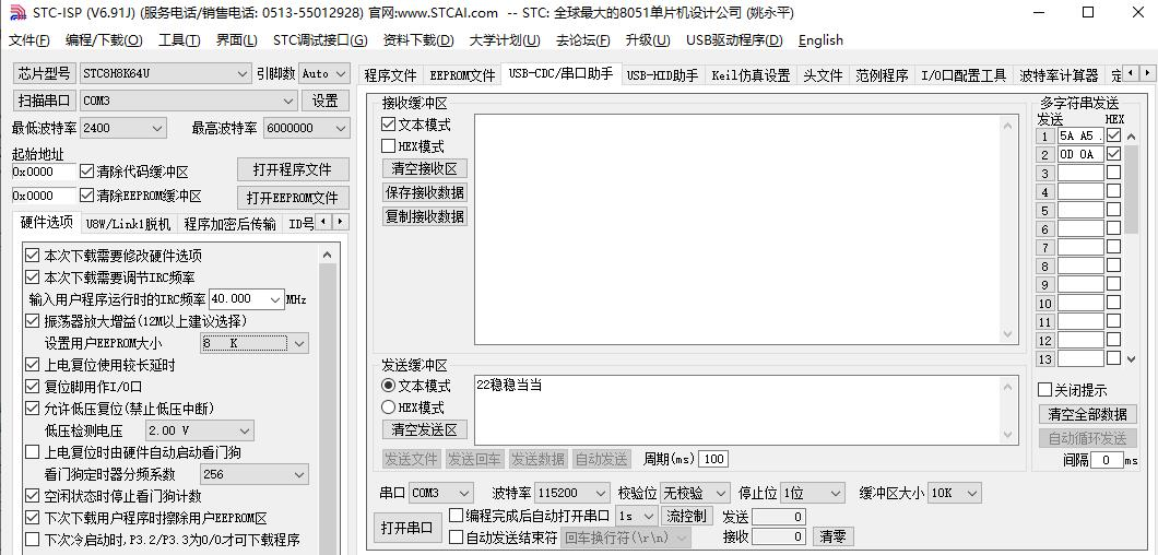

可以继续使用如下串口助手/USB-CDC虚拟串口助手

STC32G系列单片机内置USB控制器和收发器,当用户代码中嵌入USB-CDC虚拟串口代码后,
使用USB线将单片机【P3.0/D-, P3.1/D+】与电脑USB直接相连接,在电脑端就可识别出【USB-CDC虚拟串口】,
