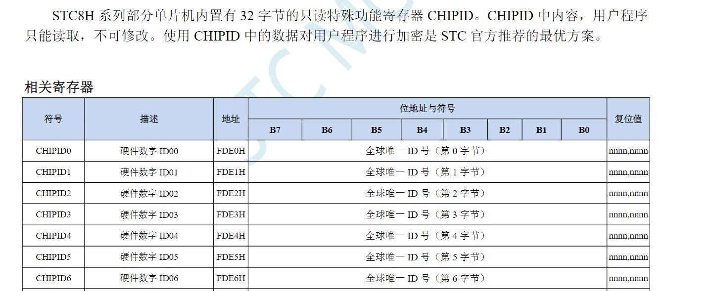

我用的是sdcc, 想获取stc8h系列的硬件id,应该如何获取?

你可以瞅瞅手册 9.4 CHIPID章节,,看看你用的单片机没有这个东西,,可以读出全球唯一ID
