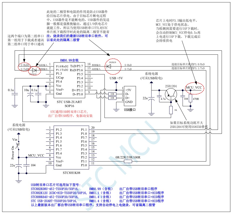

发表于 2024-5-17 21:38:09 | 显示全部楼层
手册里面的:

发表于 2024-5-18 01:56:20 来自手机 | 显示全部楼层
xiangzichen 发表于 2024-5-17 21:38
手册里面的:
原来3.3v程序里就会断电0.5秒
