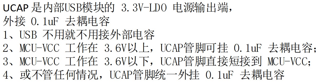

不用 USB 功能,就可以 UCap 不外挂电容
   用 USB 功能,就需要 UCap 外挂电容 0.1uF的电容
