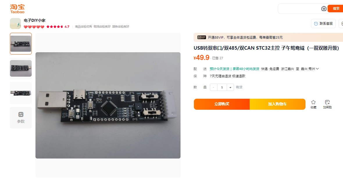

你们用的什么usb转can呀?链接可以推一下吗
[attachimg]87106[/attachimg] 可以看看这个,用STC32做的USB转can工具  详情 回复 发表于 2025-3-7 08:08

发表于 2025-3-7 08:08:49 | 显示全部楼层
