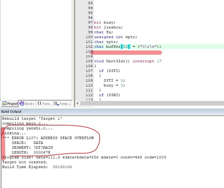

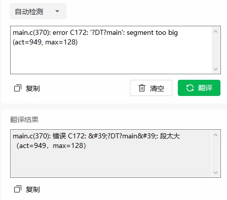

main.c(357): error C172: '?DT?main': segment too big (act=179, max=128)
这个咋解决????  段太大???   字节超限???还是咋回事

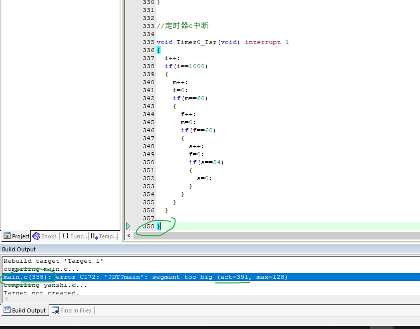

 楼主| 发表于 2024-5-17 16:08:49 | 显示全部楼层
电子DI*** 发表于 2024-5-17 16:06
代码截个图,370行上下的位置
代码改动了   现在是这

 楼主| 发表于 2024-5-17 16:10:38 | 显示全部楼层
代码截个图,370行上下的位置
貌似是我设置的字节数超限了   我把字节改小又出现其他错误

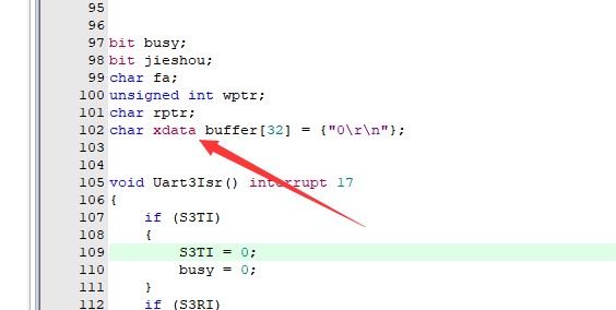

发表于 2024-5-17 16:17:35 | 显示全部楼层
超范围了,加个xdata,存到xdata里去就好了

 楼主| 发表于 2024-5-17 16:23:02 | 显示全部楼层
谢谢。。。。

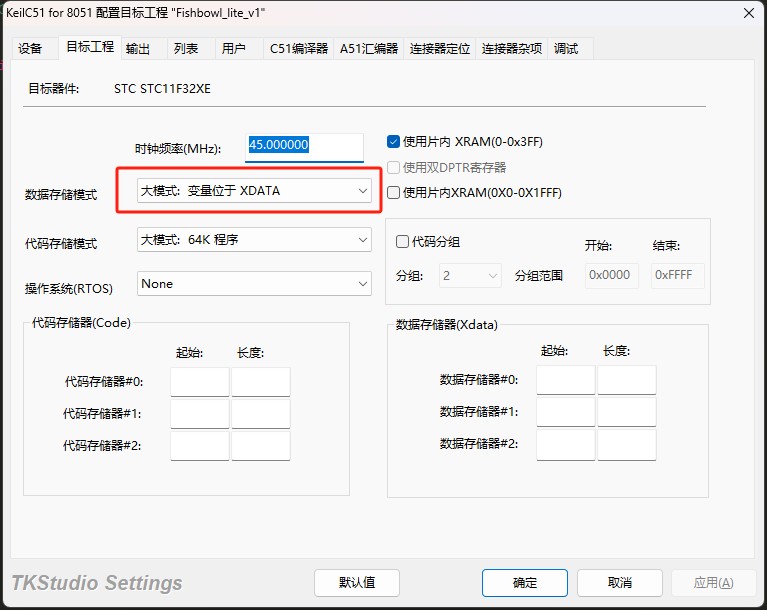

发表于 2024-5-19 02:01:16 | 显示全部楼层
改这里, 一劳永逸.声明变量不需要想着 data idata xdata了.需要速度的挂上个idata,非常方便.
