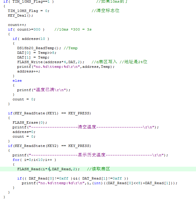

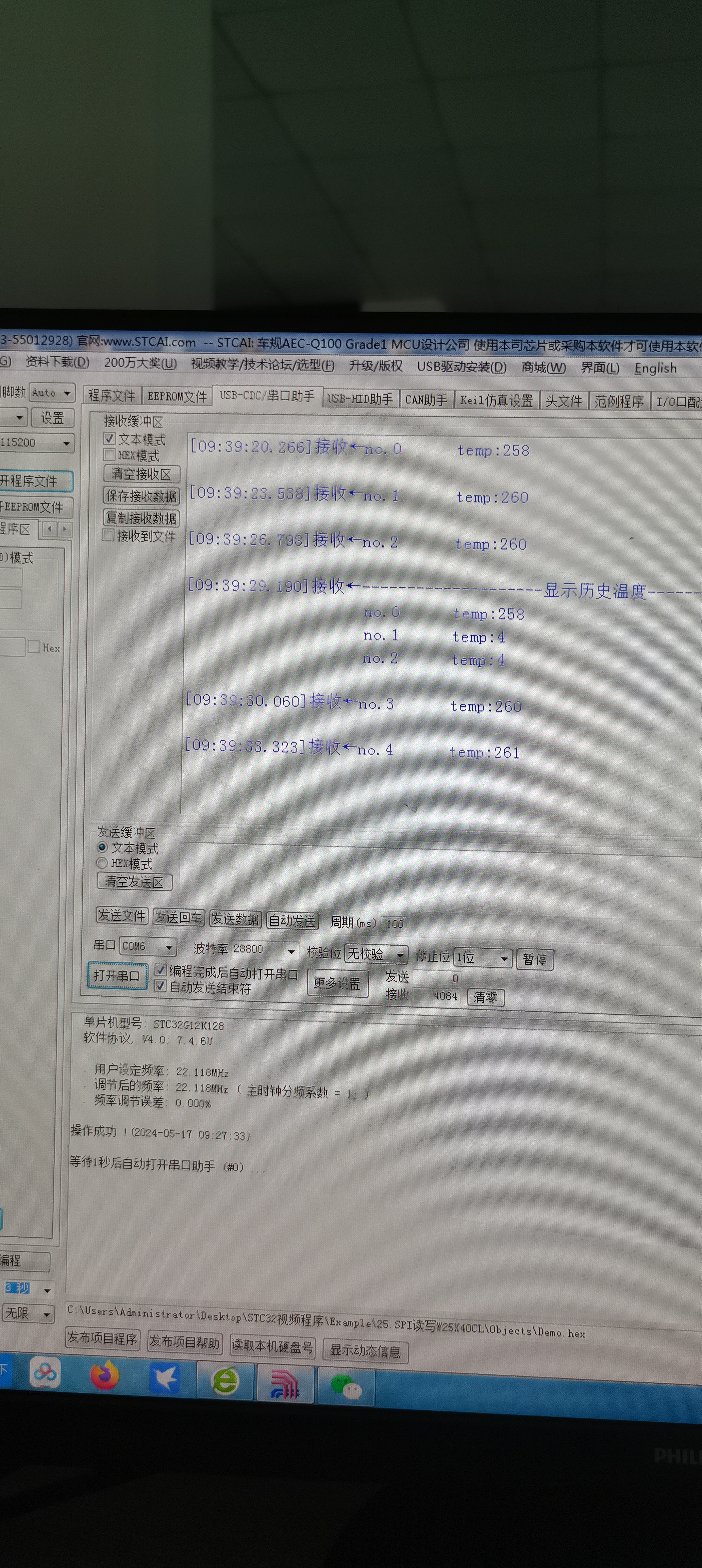

请教下各位老师,使用“原程序”SPI读写W25X40C,读取历史数据不一致,是什么原因呢?
实验箱芯片是STC32G12K128,第29讲SPI读写W25X40C芯片案例原程序。

地址不长度不一致导致
地址不长度不一致导致
写入地址地址乘以4,和读取地址乘以4,解决历史数据不一致问题
