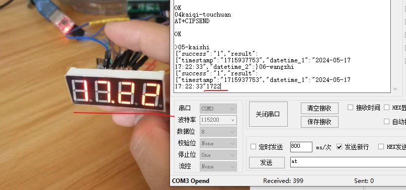

初步已经成功   下一步添加上网络对时。因为这个降龙棍没有3.3v,买的配件没到,这里先用电脑接出来的3.3v  测试吧。。
添加上网络授时:已经实现  网络授时

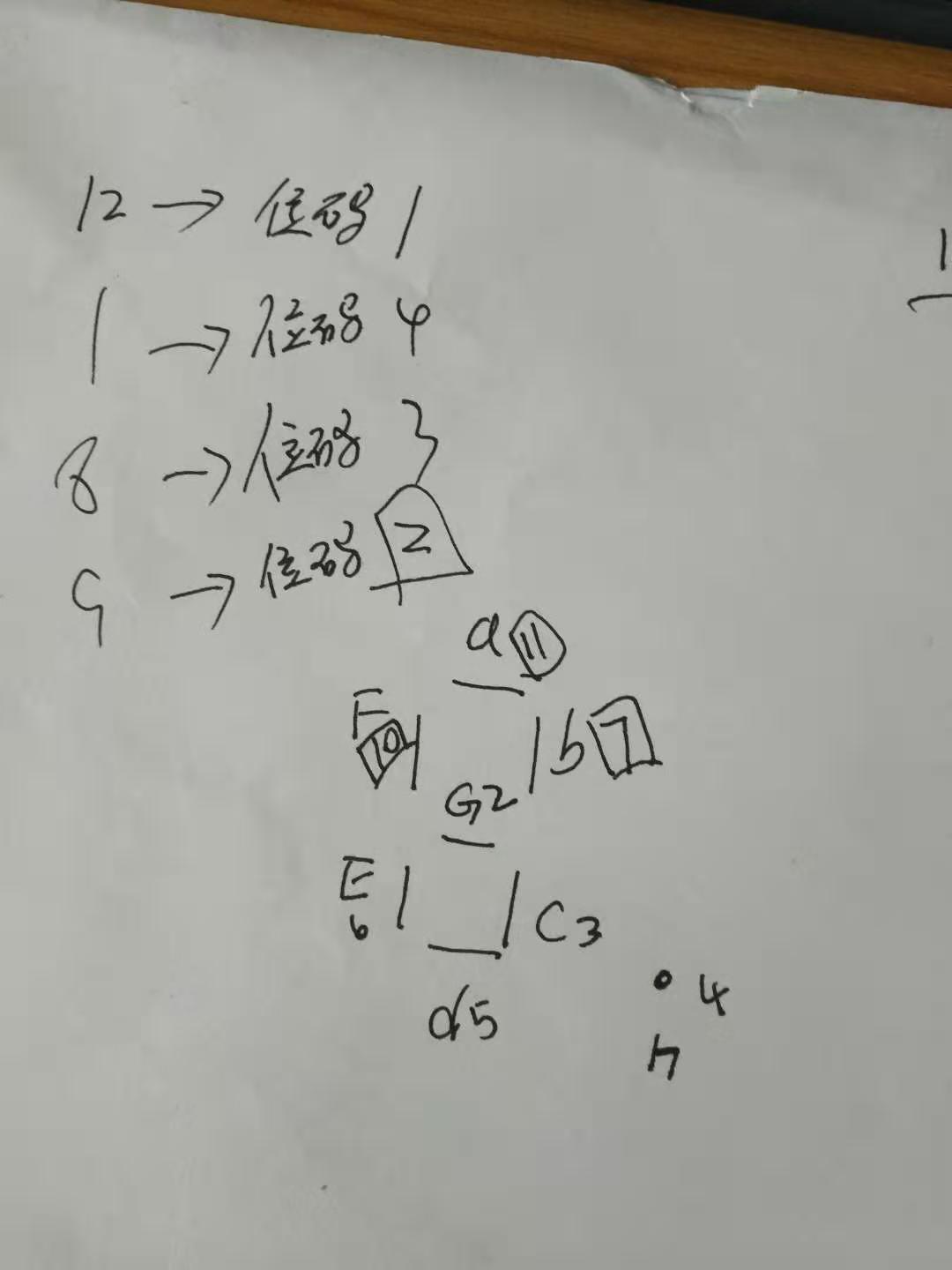

第一步:数码管买了好久了,还没搞清楚管脚
客服给发的测试了一下不对,还得自己测试,已知:这确实是共阳的数码管
测试步骤:
1.找到5v或3.3v电源  用杜邦线接出来 正极串上500欧姆电阻
2.正极接12管脚负极接1管脚以此接2.3.4.5.6.7.8.9.10.11  看看亮不亮  如果亮说明12是位码  亮的哪里就是哪个位的
3.测试完管脚如图:

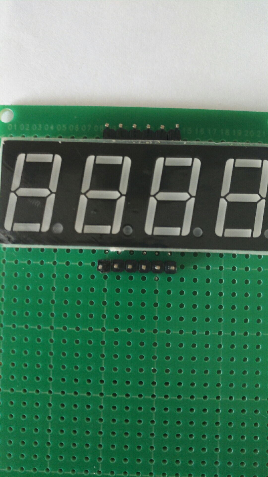

发表于 2024-5-17 08:23:23 | 显示全部楼层
第二步:焊上接线柱 开搞。。

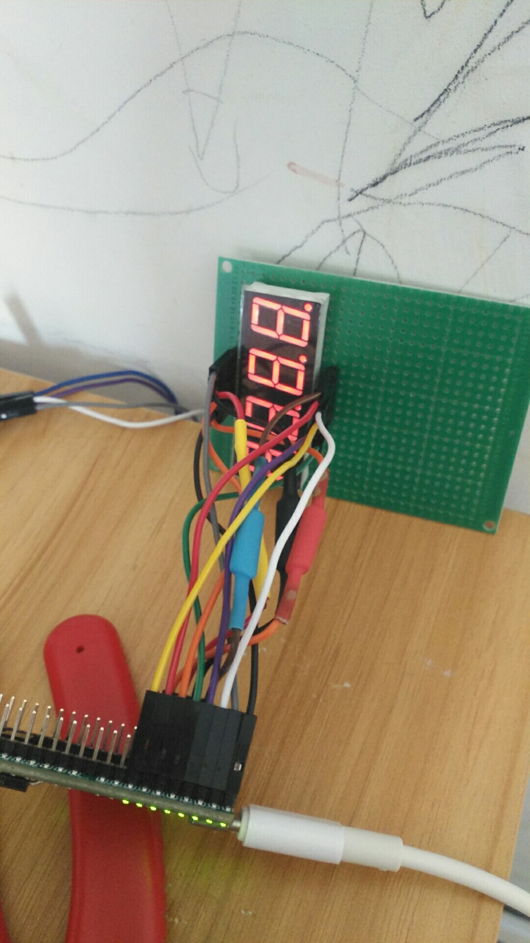

发表于 2024-5-17 08:28:24 | 显示全部楼层
第三步:接线测试焊接成果。。
我去我焊洛铁都关了,3脚没焊到一块。。。。。。。。
开开再来。。。。。。。。
焊完肉眼检查一下吧。。。

发表于 2024-5-17 09:19:19 | 显示全部楼层
第五步:写时间
用定时器0中断产生时间

发表于 2024-5-17 09:38:35 | 显示全部楼层
不是带不动,是焊接有链接到一块的地方。11脚和12脚连到一块了。。。。。。。。

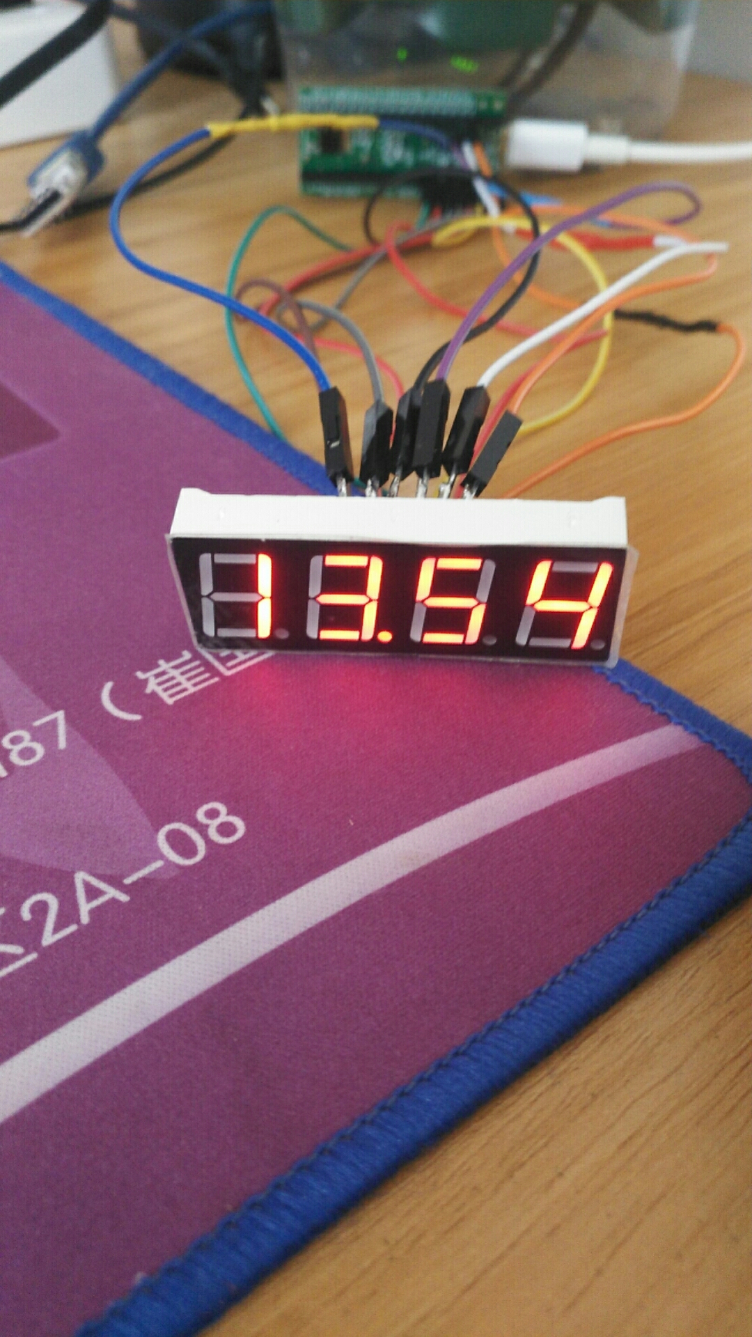

发表于 2024-5-17 13:56:50 | 显示全部楼层
第六步:又重新焊接了   成功了
