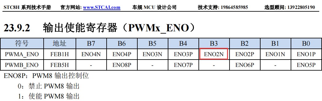

发表于 2024-5-17 09:10:56 | 显示全部楼层
PWMA_ENO的bit3清零即可:

 楼主| 发表于 2024-5-17 10:02:33 | 显示全部楼层
乘风*** 发表于 2024-5-17 09:10
PWMA_ENO的bit3清零即可:
问题解决了,谢谢!

当然可以,你的问题明显是允许了互补输出(PWMA_ENO.3=1),所以PWM2N有输出。
可以参考我的三相无刷电机的驱动,就是用了PWM1P、PWM2P、PWM3P做驱动,P1.1(PWM1N)、P1.3(PWM2N)、P1.5(PWM3N)当普通IO换相。
