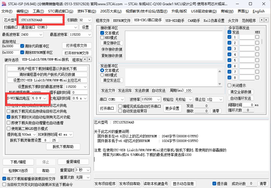

更新了ISP软件,折腾了我一天,总结一下,希望给他人节省点儿时间

怪我没有仔细看,又是老型号芯片,默认3.3V是合理的,支持。
但需要选择芯片,好像不太合理,不选更人性化,而且好像就是不用选,或者是选一个协议一致的,就能正确读出来准确的芯片型号了。

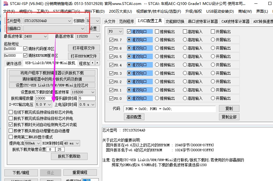

发表于 2024-5-17 15:43:29 | 显示全部楼层
我测试了选这个型号,S-VCC电压是自动出来5V呢,楼主是不是型号选错了呢?

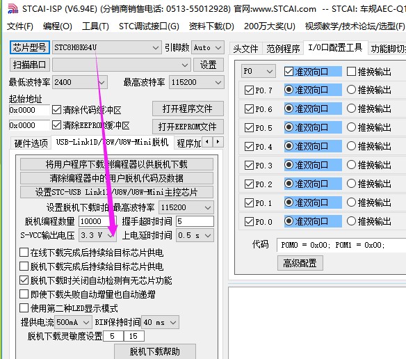

发表于 2024-5-17 15:46:26 | 显示全部楼层
宽电压芯片默认使用3.3V,窄电压芯片5V的会自动切换到5V,您型号选择错了,您选择的型号是STC8H8K64U系列的?

 楼主| 发表于 2024-5-18 14:51:28 | 显示全部楼层
STCAI-32*** 发表于 2024-5-17 15:46
宽电压芯片默认使用3.3V,窄电压芯片5V的会自动切换到5V,您型号选择错了,您选择的型号是STC8H8K64U系列的 ...
很多时候,我都是不主动选择芯片,软件会在检测芯片时,帮我把正确的芯片更新到“芯片型号”里,我以为ISP软件会自动完成。但我理解对了一半,如果我当前选的芯片是8H,新版的ISP软件就不会自动检测到芯片,因为它用3.3V进行控制,结果就不能正确检测芯片。如果我选了8H芯片,但手动选择S-VCC输出电压为5V,就能正确检测到12C芯片(5V供电)。
