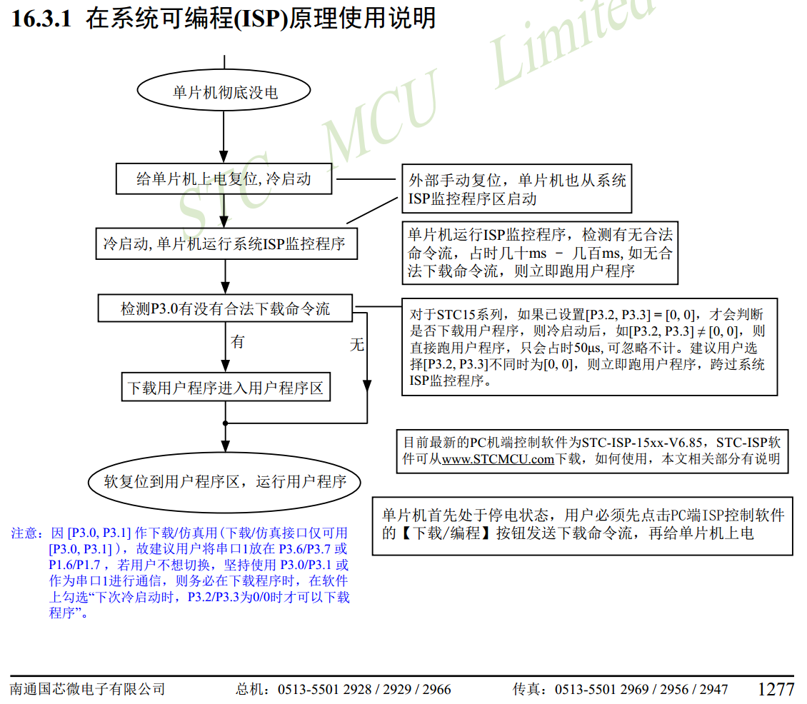

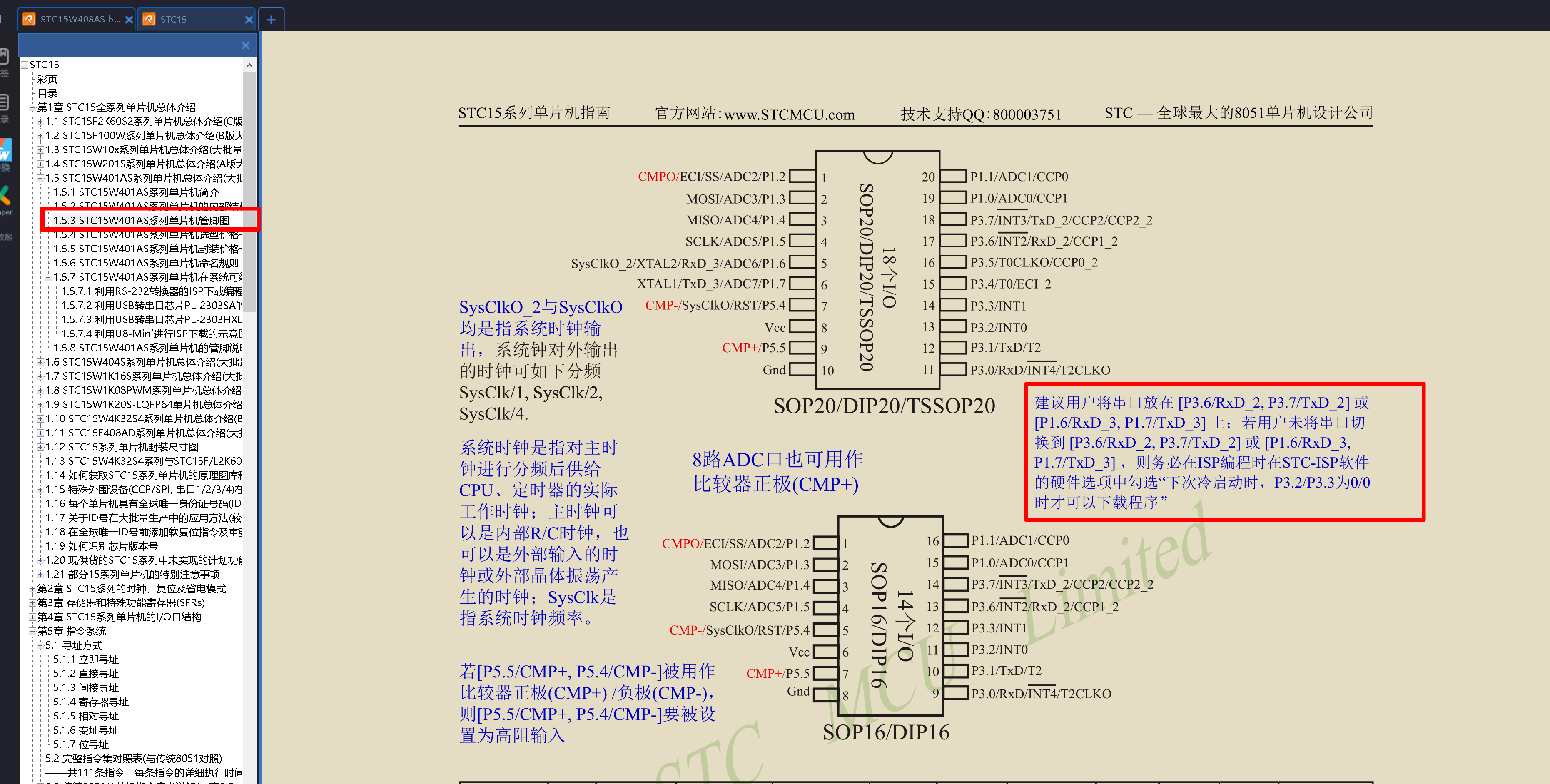

看了STC15系列的文档,里面有下面截图的一段描述。
我有以下2个疑问:
1.我都是用P3.0 P3.1做为串口烧录和通讯的,为啥文档说建议用P3.6 P3.7和P1.6 P1.7,这是为什么?会不会有坑才这么建议?
2.如果不用
P3.6 P3.7和P1.6 P1.7做为串口,那为啥还建议勾选勾选“下次冷启动时,P3.2/P3.3为0/0时才可以下载程序”,不勾选会有什么影响呢? 我都是不勾选的,好像也没啥问题。

没有坑!没有坑!没有坑!重要的事说3遍!
建议用P3.6 P3.7和P1.6 P1.7做串口,是太多用户用P3.0 P3.1做串口接了232或485的接口IC,又不考虑下载的问题,造成下载不了(因为接口IC影响通信了,硬件冲突),所以才建议用P3.6 P3.7和P1.6 P1.7做用户通信串口。同时,也可以避免你的实际用户接个串口就能将你的程序干掉。
建议勾选勾选“下次冷启动时,P3.2/P3.3为0/0时才可以下载程序”,并且硬件电路保证上电时P3.2/P3.3不同时为低电平,则MCU不进入下载模式,也是避免你的实际用户接个串口就能将你的程序干掉。除了刚说的问题,不勾选没有任何影响。
